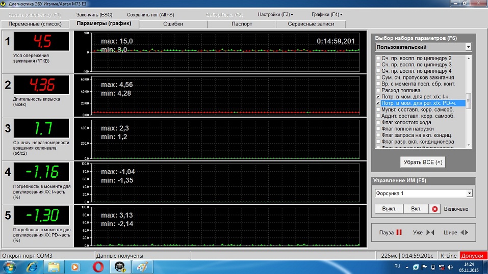

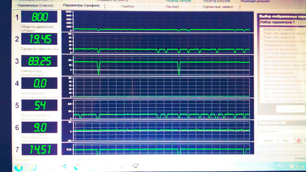

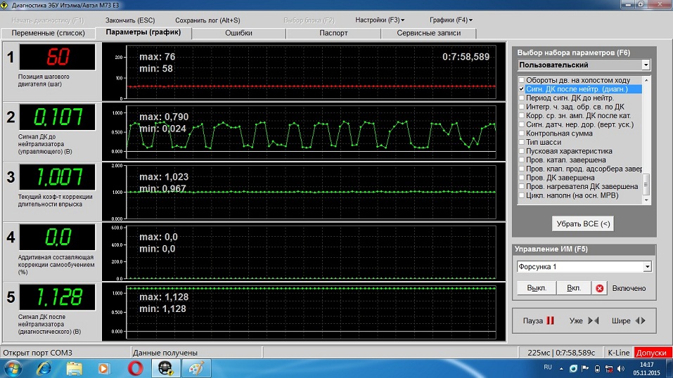

Здравствуйте. У меня Ваз 21074. При движении короткие рывки на 2, 3 передаче. Замена свечей, высоковольтных проводов, дпдз, рхх, катализатора, диагностического дк, дпк, регулировка клапанов результата не дала. Сделал диагностику. Результат непонятен. Прошу помощи. Прилагаю фото.

На фото опендиага, похоже программа даёт много запросов "кадров", некоторые кадры получаются нулевые.
Период запросов увелич в двое в настройках, или оставь на экране 3 параметра при диагностике, может перестанет нули вставлять.

D_K_
А что из графиков непонятно? Видны кратковременные провалы напряжения питания. В эти моменты падают до нуля показания других датчиков косвенно подтверждая что это не помеха, а именно краткое пропадание.
Надо искать незатянутые контакты или болтающиеся клеммы в цепях питания

Снимал ЭБУ, смотрел питание - всё норм. Сегодня подключил снова OpenDiagPro - провалов нет (напряжение стабильное), но скачет угол опережения зажигания 6-9-12 и значения обоих ДК от 0,1 до 0,7. Скачки беспорядочные. Пропусков зажигания нет. Может воздух подсасывает где-то или модуль зажигания виноват?

Мозх бы "выкинул" 1602 "Пропадание напряжения бортсети"...
Вот по массе датчегов, тута да, мэй би... supercool
Добавлено спустя 5 минут 19 секунд:
domainkДима писал(а):
скачет ... значения обоих ДК от 0,1 до 0,7.
Ну, оно как бы, и должно скакать в указанных тобой пределах... "подвисать" в той или другой стороне не должно.
Ты лучше график ДК выложи и коррекции покажи, они про подсосы или перелив могут многое рассказать. Wink

На фотке не читаема половина названий параметров .
Если нижний "напряжение борт сети" , то явно пропадает напруга .

d.dmitry
Я видел как опендиаг такие нули накидывает как на фото, увеличиваю время между запросами - без нулей рисует, или количество параметров диагностики уменьшать можно.
Добавлено спустя 2 минуты 26 секунд:
Вот уже нет этих глюков в графиках.

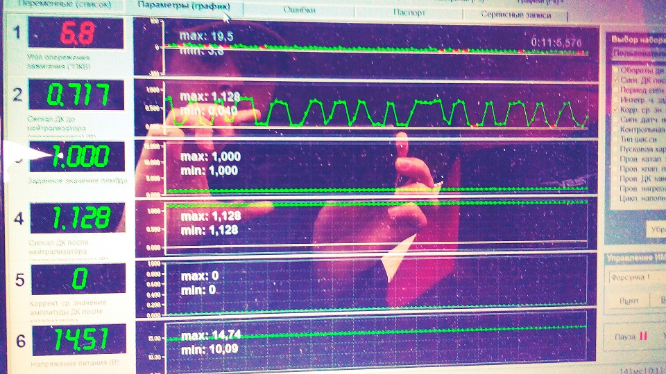

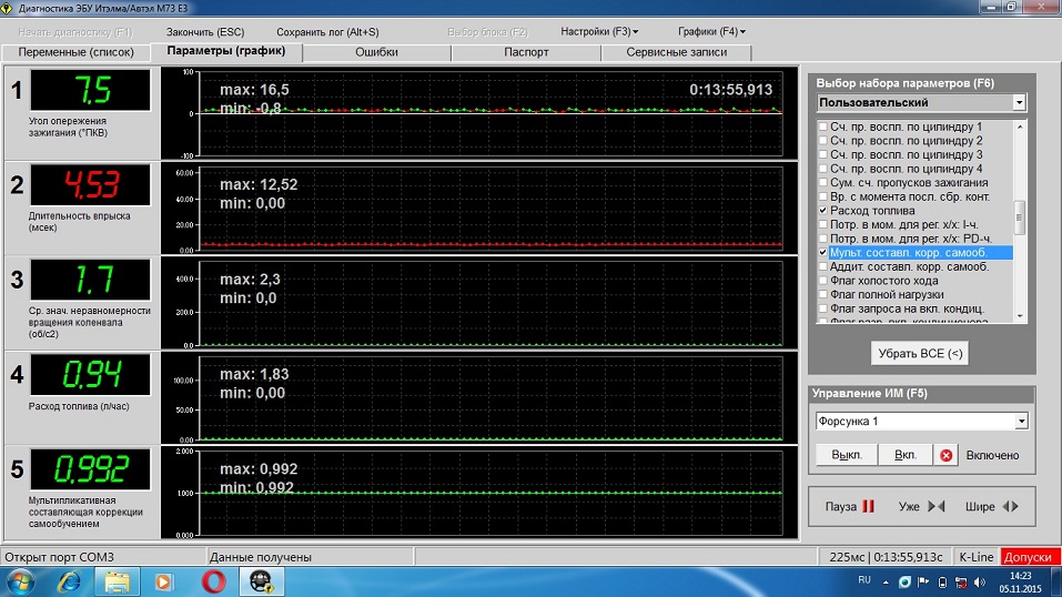

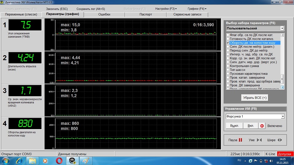

Графики ДК
Размер файла: 298.02 KB
Просмотрено: 351 раз(а)
Размер файла: 321.11 KB
Просмотрено: 290 раз(а)
АРКАША
Графики ДК
domainkДима Не видно не фига nea
Давай уже скрины сюда , чем телефоном монитор щёлкать .
domainkДима
График ДК до нейтрализатора есть...
А вот коррекции не те выложил.
Нужно коррекцию времени впрыска и аддитивную коррекцию.
И ещё шаги РХХ, всё на режиме ХХ и прогретом до рабочей температуры двигателе.

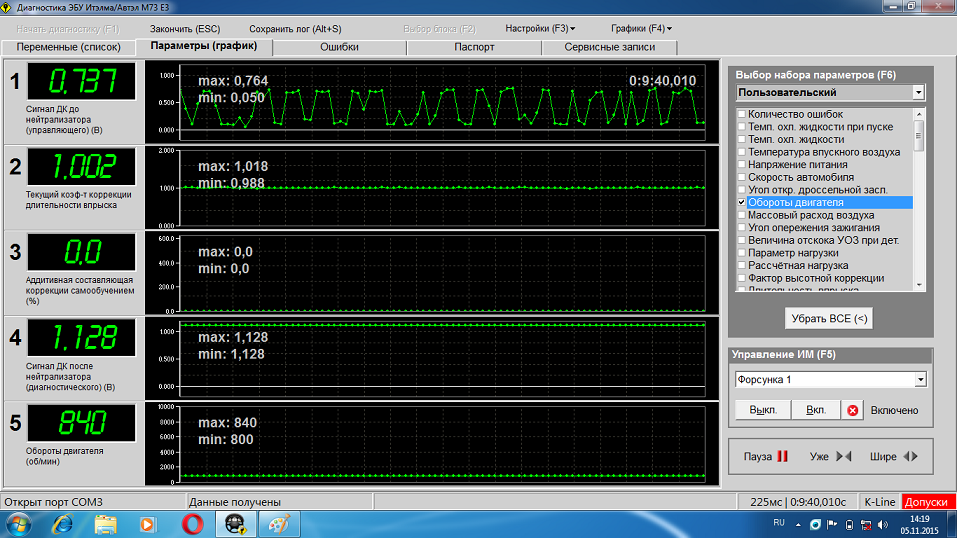

domainkДима
Графики
Размер файла: 326.81 KB
Просмотрено: 379 раз(а)
Размер файла: 218.41 KB
Просмотрено: 311 раз(а)
Размер файла: 208.53 KB
Просмотрено: 356 раз(а)
Размер файла: 208.51 KB
Размер файла: 195.04 KB
Просмотрено: 373 раз(а)
От, це дело! Good Smile
Теперь по сути...
Ты случайно перед снятием параметров сброс и инициализацию ЭБУ не делал, ну или может клемму с аккума скидывал?
Насторожила аддитивная коррекция: 0%. Такое бывает либо у нового движка, либо после сброса ЭБУ.
Если не делал, то лично я (у кого-то может быть другое мнение Pardon ) никакого криминала по составу смеси не вижу, т.е. нет ни перелива, ни подсоса. Значит проблема дерготни не в смеси.
Настораживают шаги РХХ, имхо, великоваты, но тут настаивать не буду, ибо с М73, да ещё на классическом моторе, ещё не сталкивался вживую.
Более знающие тут просветят лучее меня.
Имхо, проверить метки ГРМ надо (слыхал о случаях, когда даже цепь на зуб перескакивала), с пристрастием систему зажигания "тряхнуть" и таки зачистить/переобжать/пропаять массы датчиков.
