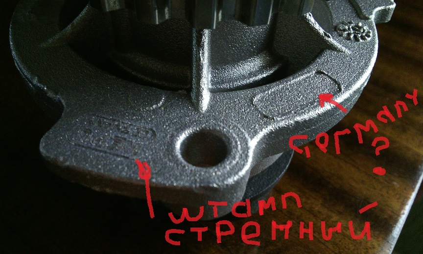

Здравствуйте, приехала помпа из Автодока, есть сомнения в ее подлинности. Будте внимательны.

а мне кажется нормальная помпа. наклейка как на моей коробочке точ в точ. смущает только гравировка кривая на шестерне...

Буйный
Да, торец вала, шкив и отсутствие наклейки ...смущают.

походу всё таки левак ты прикупил,
надписи корявые и у меня написано HEPU в отдельном окошке выбито,
а надпись Маде ин Германи в другом окне выбито.

точно, подделка!!! надписи "HEPU" и "MADE IN GERMANY" должны в разных местах быть отлиты, вот фотка моей
Добавлено спустя 2 минуты 49 секунд:
и в оригинале надпись вылита с позвышением символов на металле, а у него с углублением выбито.

Помпа стоит 1400 рублей. Прокладка бумажная, лежала в просторной коробке с тяжелой железякой, поэтому неудивительно что она вся обстукана и с задирами. Надписи Hepu и Germany на литье отсутствуют, наклейки нет совсем. Имеющаяся надпись сделана странным способом - травление, гальваника, штамповка? В целом помпа выглядит лучше чем от ТЗА, крутится легче/плавнее. Попробую пожаловаться автодокторам...

Да, помпа какая то у автора левая. Я менял в октябре, по фото один в один как у Никиты. Все как в лучших домах-штампы с надписями, наклейка, прокладка. Покупал в большом магазине автозапчастей.
Согласен левая. Даже гравировка на шестерне кривая, а должна быть ровная. Вот фото моей помпы https://www.drive2.ru/l/288230376153195289/
