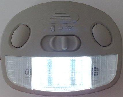

"вежливый свет"- отключение света в салоне с задержкой в несколько секунд,у меня десять-двенадцать после закрытия дверей.

Г.Андрей.Г.
Крайнее правое положение выключателя света в салоне.
zhigul
Сообщения: 173
Авто: Ваз 11173,2012.г.
gin88888 писал(а):Г.Андрей.Г.
Не-а, вот здесЯ видно
Таки крайнее левое,если по ходу движухи. . .

А у меня в нейтральном положении всегда , в левом не работает , в правом горит . Открываю двери свет не загорается , я и не знал , что должен.
zhigul
Сообщения: 173
Т.е в левом положении с открытой дверью не горит?-должОн. . . Походу,накосячили у тебя нормально,как и у меня,впрочем.

gin88888
Сообщения: 3683
zhigul
Ну да правое, забыл..
zhigul
Сообщения: 173
gin88888 писал(а):zhigul
Таки левое,уважаемый
