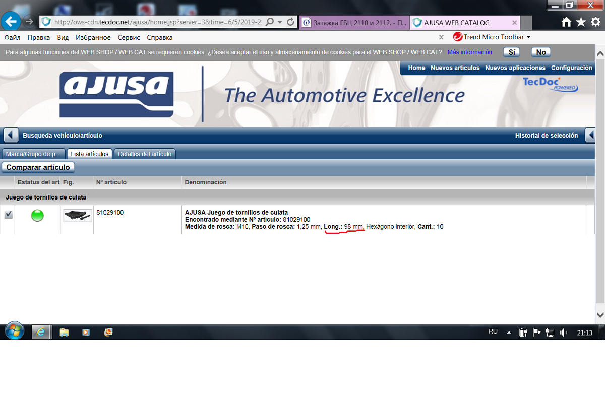

All Exx64
Сообщения: 4445
Откуда: Липецк
mihail197 писал(а):Опять наверное в мурзилке накосячено? Как и с длиной болтов для гбц, где случайно так забыли написать, что измерять надо с учетом шайбы!! А раз написано в мурзилке, то все и советуют как истину по мурзилке. Но истина скорее где то рядом!
А откуда столь "ценная?" информация, что длина болтов с учетом шайбы? Ссылку дадите?

mihail197
Сообщения: 929
Откуда: Ростов-на-Дону
Авто: ВАЗ-2112, V-1.5 8кл., 2003 г.
All Exx64 писал(а):А откуда столь "ценная?" информация, что длина болтов с учетом шайбы? Ссылку дадите?
Отсюда! С этого форума. Сылки позже, история просмотров на другом компе. Ну вот например:
https://www.autolada.ru/viewtopic.php?t=308970 Что то никому не удалось найти в продаже болты 93мм!! Может вы такой "ценный" счастливчик?! У меня вот сейчас снятые болты 98мм. Я думаю скорее бы головка треснула пополам, чем болты бы вытянулись на 5 мм.!! Посмотрите любой интернет магазины и поделитесь ссылкой кто торгует болтами 93мм?!

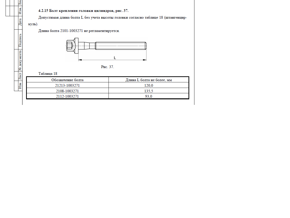

All Exx64
Сообщения: 4445
Откуда: Липецк
mihail197 писал(а):All Exx64 писал(а):А откуда столь "ценная?" информация, что длина болтов с учетом шайбы? Ссылку дадите?
Да, наверно про 93 мм для болтов 2112 - опечатка...
https://belsak.ru/catalog/model/bolty-i-vinty-s-golovkoi-torx-m10kh1-25/7784

mihail197
Сообщения: 929
All Exx64 писал(а):Да, наверно про 93 мм для болтов 2112 - опечатка...
Ну на то и форум
Коллективный разум! Общими усилиями и находим истину!
