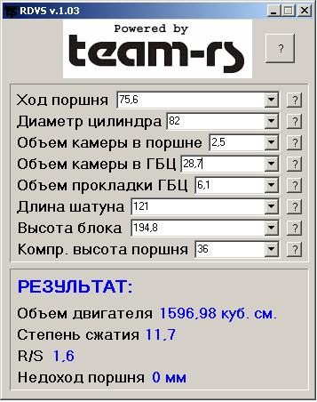

Opti
Сообщения: 19
lrz писал(а):Предварительно сделал расчет для твоего мотора, если убрать вытеснитель, то степень сжатия выходит в районе 10-10,5,
вытеснитель как раз убираться не будет, из-за этого и весь колхоз))))
посмотрел по ссылке на приоре жаровой - 4мм
стандартный 124 - жаровой 7.5 мм - 2.3 = 5.2 мм - приоре жарче....
как мне это все видится-
цековки 2.5 прокладка обычная 6.1
компрессионная высота выбрал в программе 36, т.к поршни будут протачиваться чтоб переход был 0.
объем вытеснителя не знаю точно, так как не знаю площадь его.приконул косвенным методом, получил 6.8 см3 вытеснитель. в программу вытеснитель забил как меньший объем камеры сгорания 35,5- 6,8=28,7
вот что получил

lrz
Сообщения: 579
Авто: 11183, 2006 год, паук 4-2-1 и трасса стингер, Рес РБК 3,2 л, ГБО 4-е поколение, приоромотор на 11194 ГБЦ, валы 8,6 Кубок Лада.
http://www.motors-vaz.ru/piston_21124.html по моим расчетам объем вытеснителя получиться 5.9 кубика. При подрезке поршня до 36 мм.
Т.е. что бы адекватно посчитать, нужно объем камеры считать 35.5 - 5.9 = 29,6 кубика.
Opti
Сообщения: 19
lrz писал(а):http://www.motors-vaz.ru/piston_21124.html по моим расчетам объем вытеснителя получиться 5.9 кубика. При подрезке поршня до 36 мм.
ну да, эт все примерно чтоб прикинуть - получится 11.5-11.7 и норм
