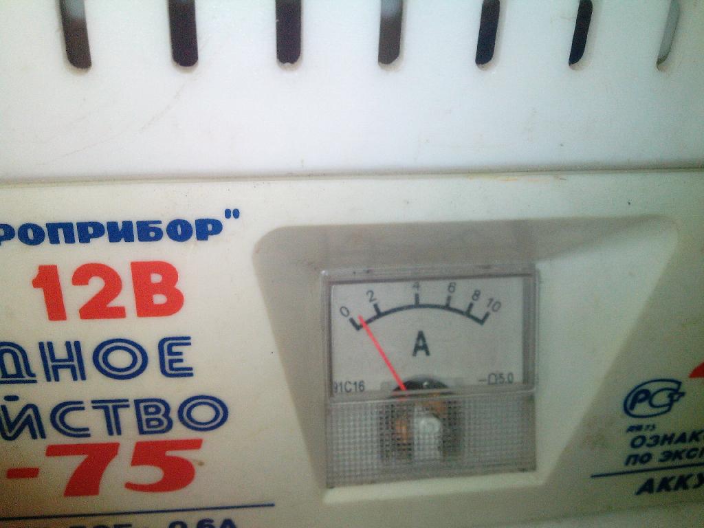

1) До такой степени, что практически не крутит стартер
2) Вот до такой степени я его заряжаю, ну стрелочка практически находится на нуле. (см. картинку)
А напряжение при этом сколько в конце заряда?

TDream
Напруга при этом?
