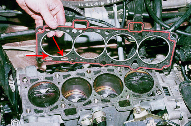

Только прокладка, повезло...
На фото стрелками места прогорания

AlexYur555
Почему горшок не отмыло? hehe
У меня пробивало, так внутри как с завода чистота была Smile
Вадиим
AlexYur555
фото, видимо, с просторов интернета Wink
Рена
Вадиим
Точно, в мастерской ремонтировали, в обед сдал машину, через сутки забрал, показали только прокладку и ролик ззвенящий в придачу.
На радостях забыл сфоткать Smile
Без руля как будто чего то отрезали Smile
