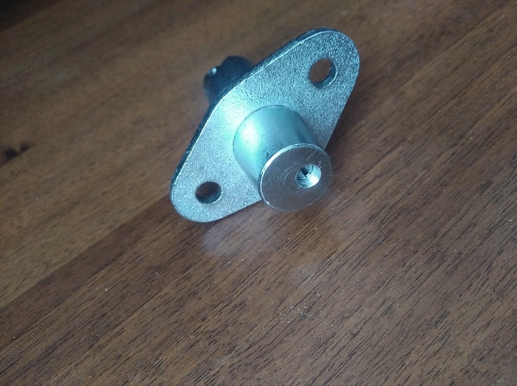

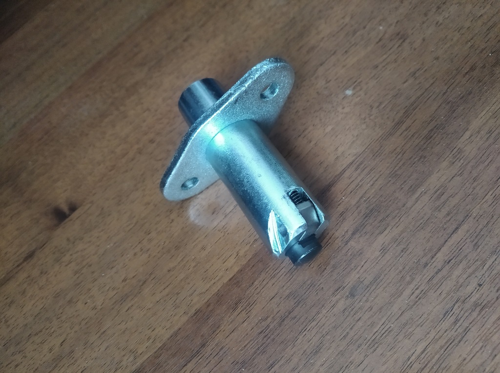

Всех с наступающим. Подскажите как пользоваться этим зверем? Pardon цепь менять не так сложно, но как пользоваться таким натяжителем что то не доходит. Вроде автоматический, а чеки нет.
Добавлено спустя 13 минут 43 секунды:
Пилот 2 называется
Размер файла: 247.66 KB
Просмотрено: 198 раз(а)
Размер файла: 265.04 KB
Просмотрено: 202 раз(а)
Mewth писал(а):
чеки нет
Может подделку купил ?
Сравни;
