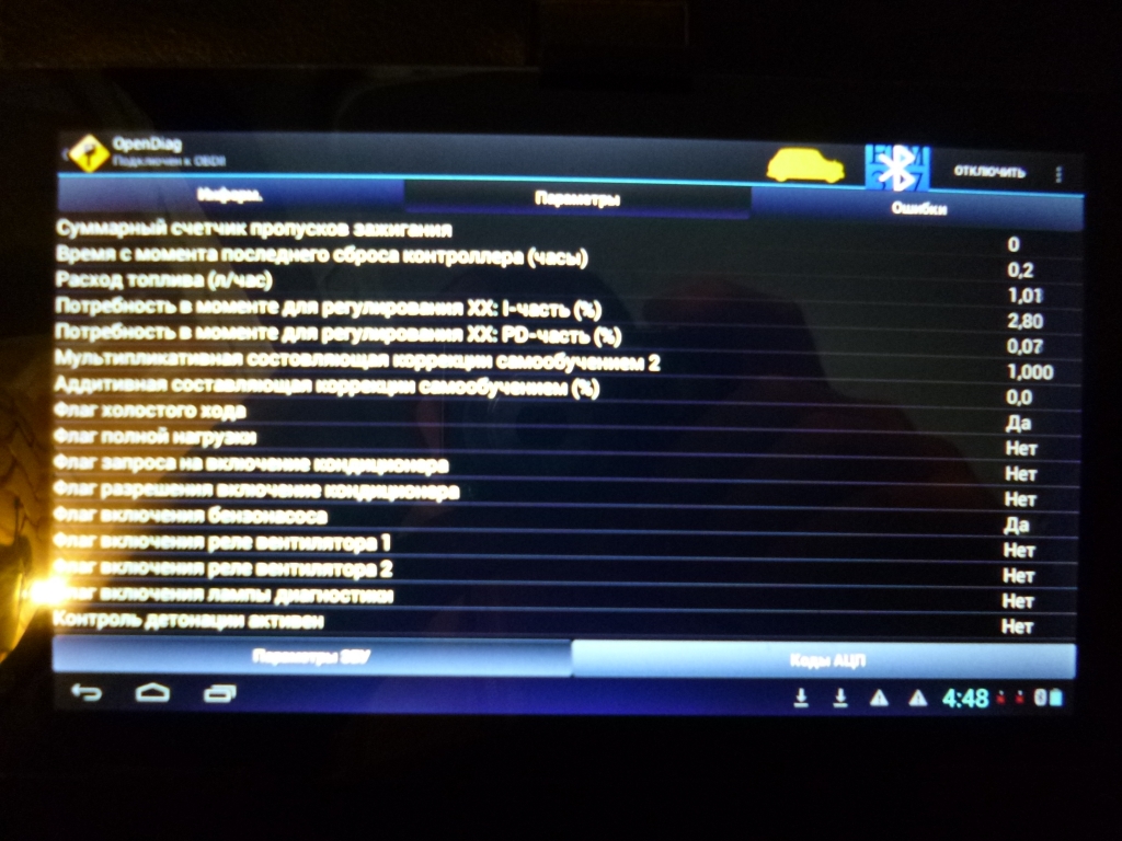

Нулевой АЦП ДМРВ надо привкл. зажигании смотреть? т.е. без завода мотора?
надо не на ХХ, а просто при включённом зажигании на незаведённом моторе, т.е. АЦП датчика при нулевом расходе.

Глянул щас на скрины и увидел, что у тебя не 037-ой ДМРВ...
На 037 нет датчика температуры впускного воздуха, а у тебя в параметрах есть, 11.25 градусей Цельсия. Кто-то же намерял эту температуру.

Поеду к сервисменам, надо вопрос решать как ездить с 037 вместо 116.
Датчик массового расхода воздуха имеет встроенный датчик тем-
пературы воздуха. ....При возникновении неисправности цепи ДТВ контроллер заносит
в свою память ее код и включает сигнализатор. В этом случае кон-
троллер заменяет показания датчика фиксированным значением тем-
пературы воздуха (33 ОС).

Потому, что в 037-ом нет ДТВ
