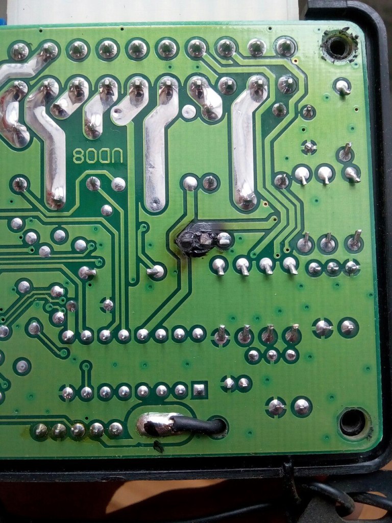

Приветствую! кратко объясню ситуацию: утром машина не открывалась с брелка. СИД не горел. Вскрыв блок , обнаружил *фото прилагается*. С подключенным блоком машина заводится, и даже кое как закрывается, но сирена так тихо тихо пищит, хоть включено зажигание , хоть отключено. Если блок отсоединить, то срабатывает ,я так понимаю, реле блокировки. Стартер крутит, а искры нет. Как можно обойти блокировку? какие провода замкнуть? Там на реле сверху и снизу два толстых черных провода, сбоку желтый прикручен к черному, с другого боку оранжевый/белый. Замыкать боязно что-то без ведома

olegator_ov писал(а):Стартер крутит, а искры нет. Как можно обойти блокировку?
Самое простое, если куда то надо доехать, то провод напрямую с аккума на бобину. только ключом не заглушишь. это если карб.

нужно было замкнуть два черных провода, вышел из ситуации, переделав реле)
