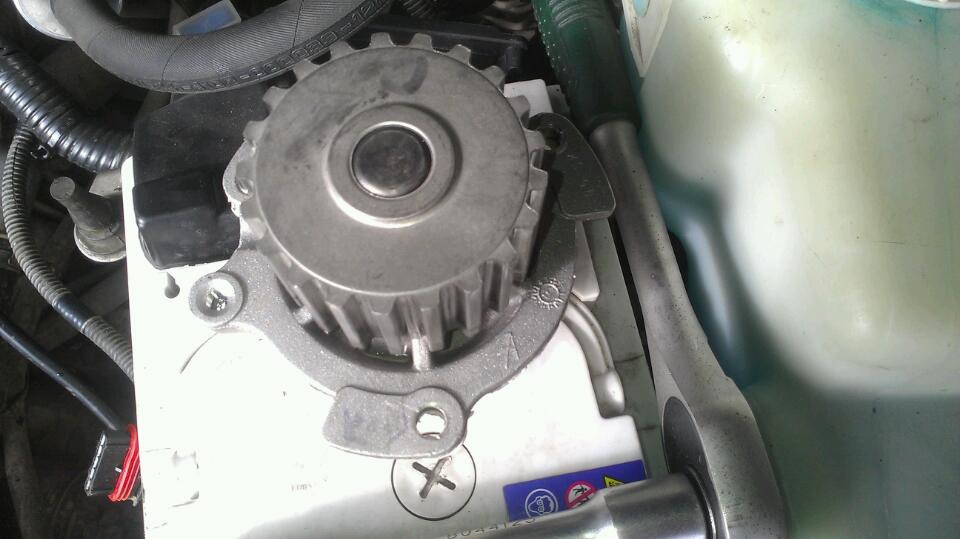

Ну может мне так повезло. Сейчас воткнул лузар будем посмотреть.
Добавлено спустя 2 минуты 18 секунд:
Кстати она не шумела не пищала,люфта нет

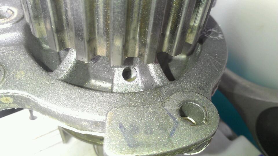

Чего то не очень она похожа на тза.
Например шестерня. Заводская выглядит иначе. А именно на фото литье кусок и обработан. А должно быть кусок прутка на котором уже выбраны зубья и отверстие. Ну типо как шайба отрезанная от длинной шестерни. На торце электро гравировка должна быть.
Тут же пасаны просто маркером написали
Обратную сторону бы глянуть
Сообщения: 42127
Победитель Четверга писал(а):чорт, а похоже.
жёваный крот!
Первый отзывы со знаком минус о Дааз помпе тут на форуме.
По фото вроде как настоящий Дааз.

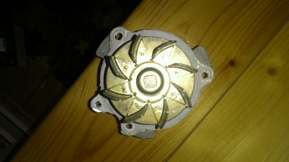

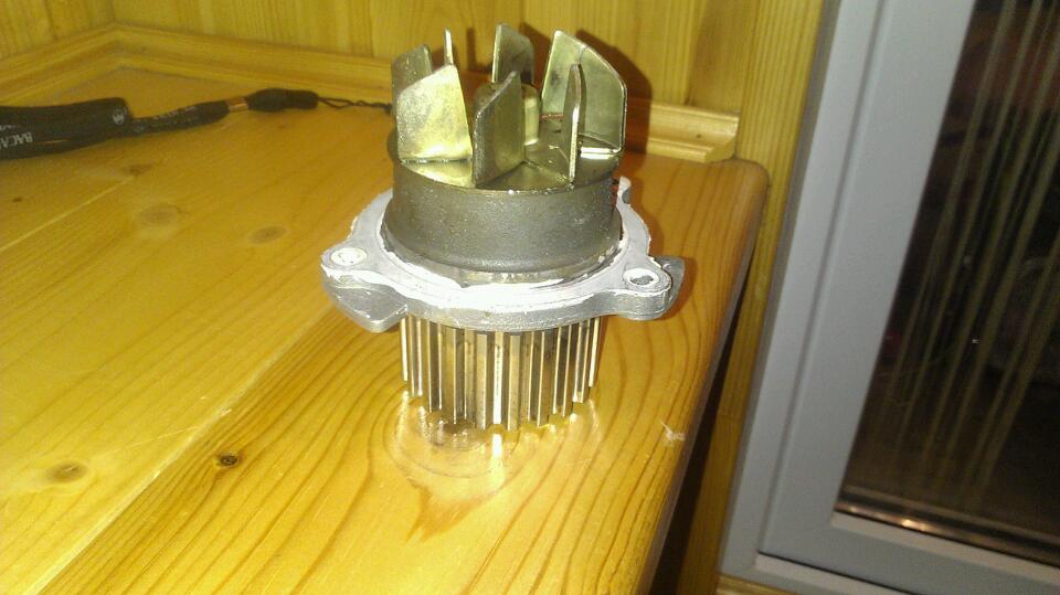

vadim22
а сделай фото крыльчатки ещё пожалуста?

Обратная сторона луны

а какого года выпуска она у тебя? там в кружочке на корпусе в центре цифра должна быть выбита.

я с начало думал может из под прокладки течет,а когда разобрал нефига,с дренажа
Сообщения: 42127
vadim22 писал(а):я с начало думал может из под прокладки течет,а когда разобрал нефига,с дренажа
видимо сальник приказал долго жить.

за 350 км пробега
