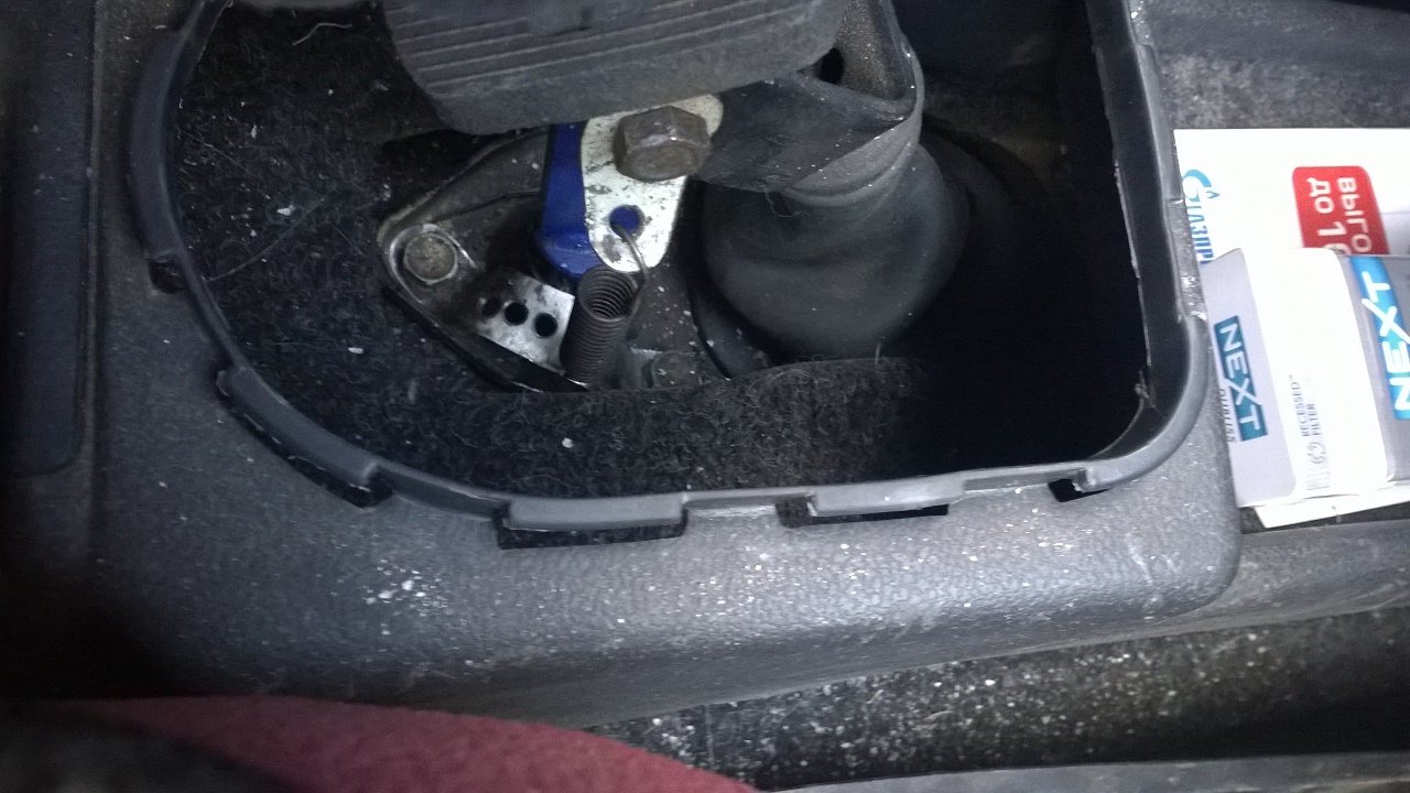

Вот такой вариант,к чёрту эта пружина и рычаг не дребезжит:

evgeniy_k.
