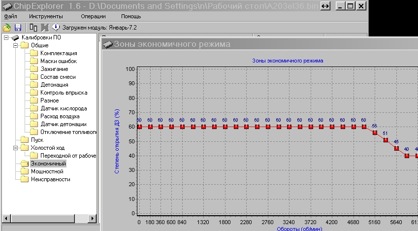

можешь подсказать по режимам ?
что-то я не в курю какой алгоритм переключения и он нигде не разжеван.
по какому принципу включается карта мощностного например? вот штатная прошивка 8кл 1.5 а203ел36
Размер файла: 199.74 KB
Просмотрено: 425 раз(а)
Размер файла: 206.49 KB
Просмотрено: 430 раз(а)
Имхо, если процент открытия дросселя на данных оборотах лежит в интервале от 1 до 60 - экономичный режим; больше 60-ти - мощностной.

похоже на то. я сёня покопал справку стр , - примерно так и написано

http://autolada.ru/viewtopic.php?t=196287 Тут стр3 ссылка, его лучше скачай, в твоём хватает кривости. То что у стр таблица поправки состава смеси холодного движка, у твоего это таблица поправки смеси перехода в мощностной режим, когдато наткнулся на разницу.
Добавлено спустя 5 минут 28 секунд:
Спиди Гоньсчег На твоём скрине где 1%, это зона перехода, она включается после экономичной границы.
