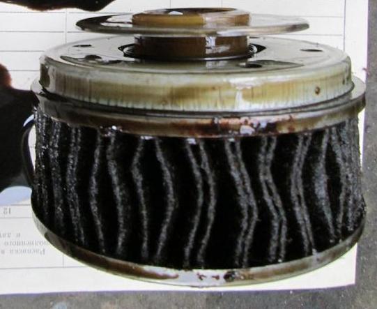

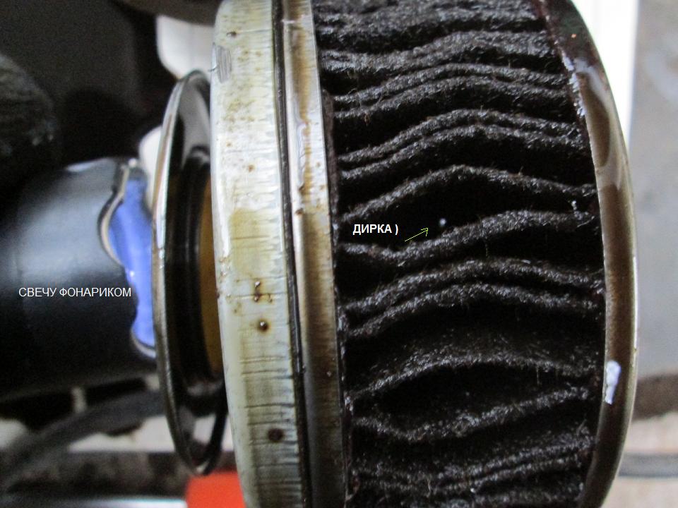

На Приору всегда ставил фильтр Салют. После замены масла, решил посмотреть, что у него внутри.
Шторки уложены неровно и неравномерно.
Бумага очень хрупкая, при сгибании сразу ломается. Сравнивал с
бумагой от хундаевского фильтра, та более плотная и можно даже скрутить в рулончик без появления разломов.
В бумаге обнаружил сквозное отверстие, масло частично проникало неочищенным...
Надеюсь,что отломившиеся кусочки бумаги , не попали в каналы...
Не знал что у него такое качество, новый фильтр опять поставил Салют, сейчас думаю о его досрочной замене на другие модели Sad

Пробег до замены около 7тыс.
По укладке шторок фильтров с др. авто.
На хундаевском фильтре сделано все ровно и равномерно, ничего не выгнулось, обр.клапан силикон. ( пробег 10тыс)
На фильтре Манн к замене - тоже все аккуратно , клапан тоже силикон.( около 8тыс)
У Салюта обр. клапан виде прижимаемой тонкой пленки (на резину даже не похожа....)
(Что в Салюте должно произойти с бумагой, чтобы она поменяла свой геометрический размер?(шторы изогнулись).

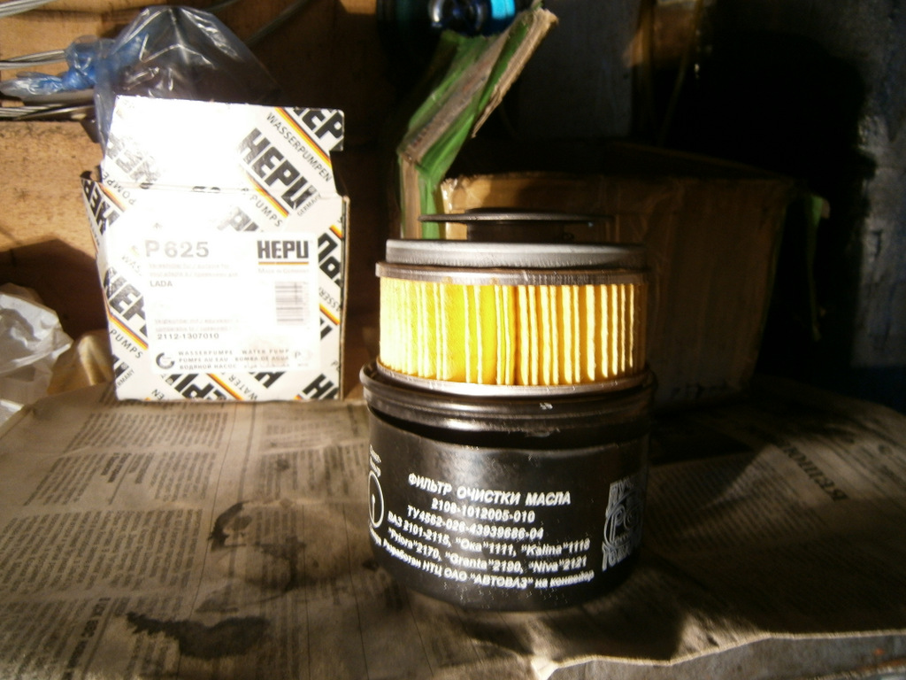

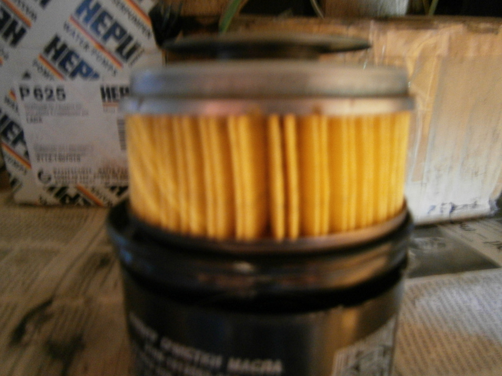

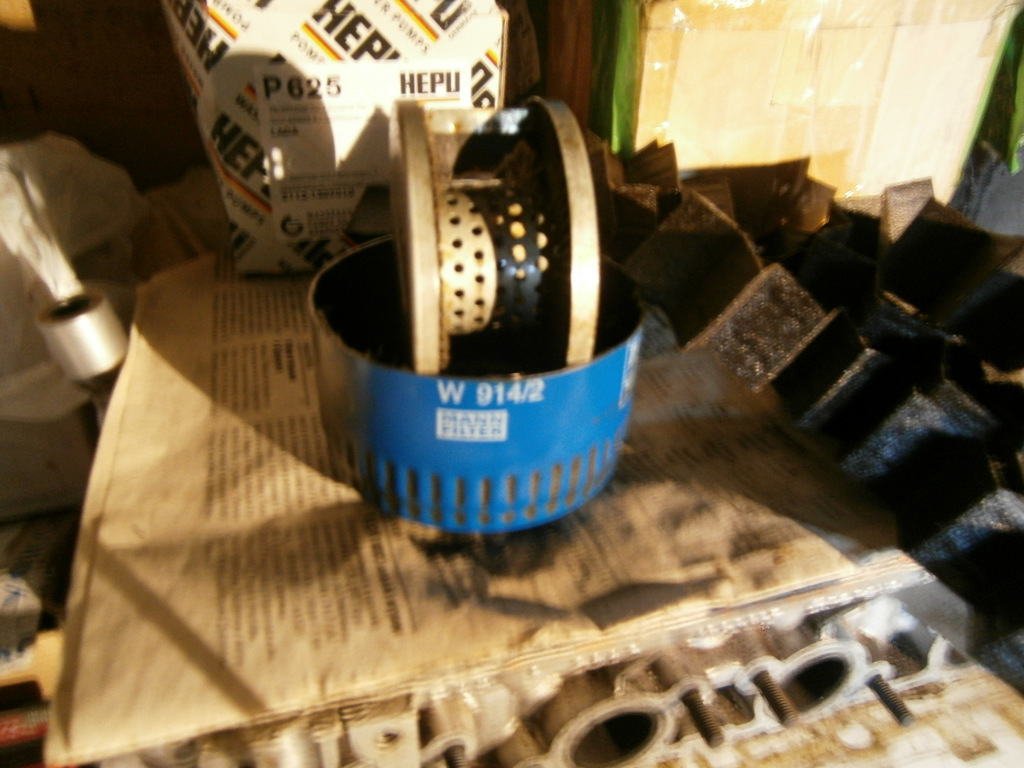

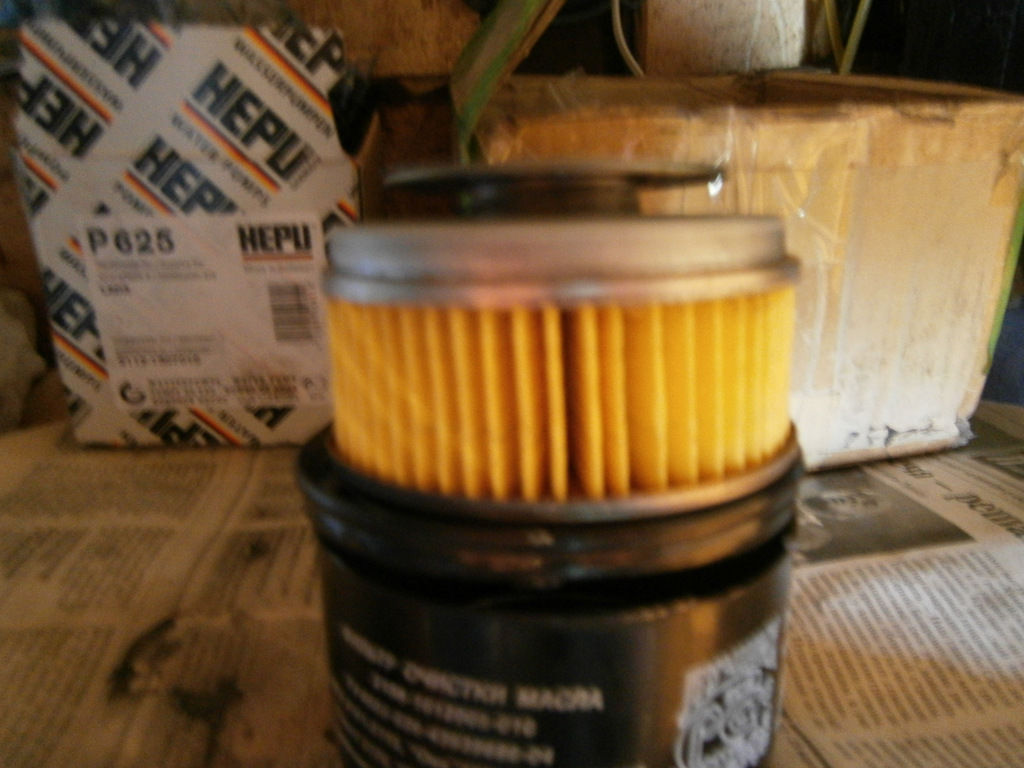

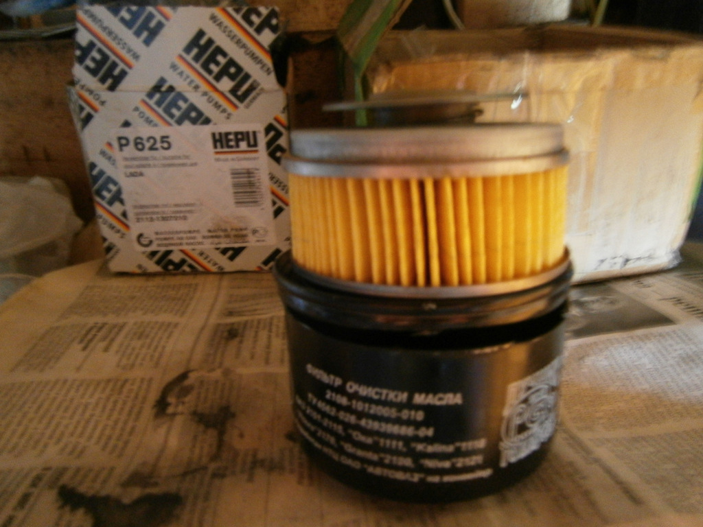

Вообщем распилил новый фильтр , площадь примерно 85000 мм . Площадь манна примерно 93500 мм . Бумага не совсем равномерно уложена , но криминала сильного не заметил .Бумаги конечно могли и больше положить. Смотрите фотки .

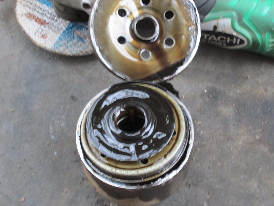

Спиди Гоньсчег
тож на днях пильну наверн, 5 тыс пробег.
Спиди Гоньсчег
___ Салют
Размер файла: 95.75 KB
Просмотрено: 457 раз(а)

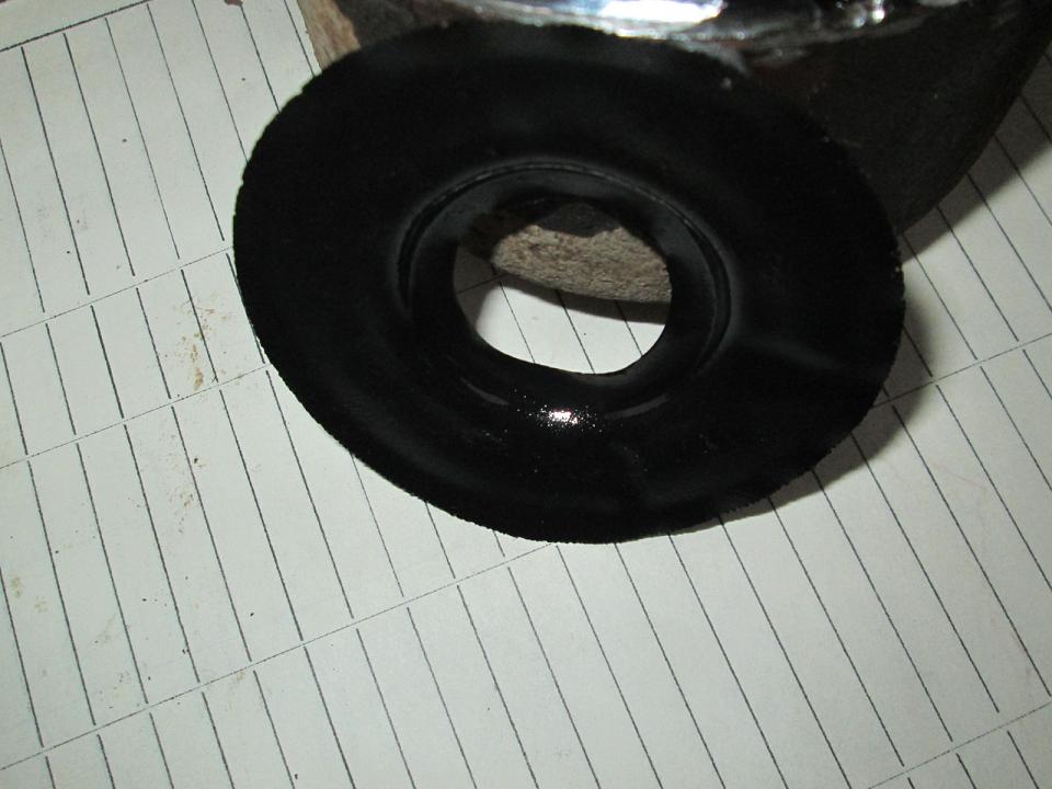

Описание: Резинка-клапан в норме.
Размер файла: 77.29 KB
Просмотрено: 442 раз(а)
Описание: Видна дырка

.Олег.
Уже становится как статистика, третий отзыв о наличии дыры в бумаге...
Если у нового фильтра шторки ровные, а потом становятся кривыми, то получается , что если со временем бумага значительно увеличивается в объёме, то размеры пор становятся больше, т.е. ими ухудшается фильтрация масла....
Бумага становится хрупкой и при образовании в ней отверстия, частички бумаги постепенно вымываются в движок, да и в бумаге очень много ворса...
В моем случае, фильтра ставились только Салют, раз 5, уже давненько постукивает какой-то гидрик, не хватает ему , или каналу, забиться частичками бумаги..
Слов нет.... конвейерный фильтр....Sad
Спиди Гоньсчег
похоже шторки деформируюцца,- и далее их рвёт в месте максимального искривления от напряжения. появляется дырка-свищ.
Так и есть и именно где шторки имеют большее расстояние между ними . Ну так сложно сделать равномерные шторки что ли .Да и бумагу можно лучшего качества использовать .

Забыл написать , у того же манна бумага длиннее на 7 см , но шторки уложены равномерней .
