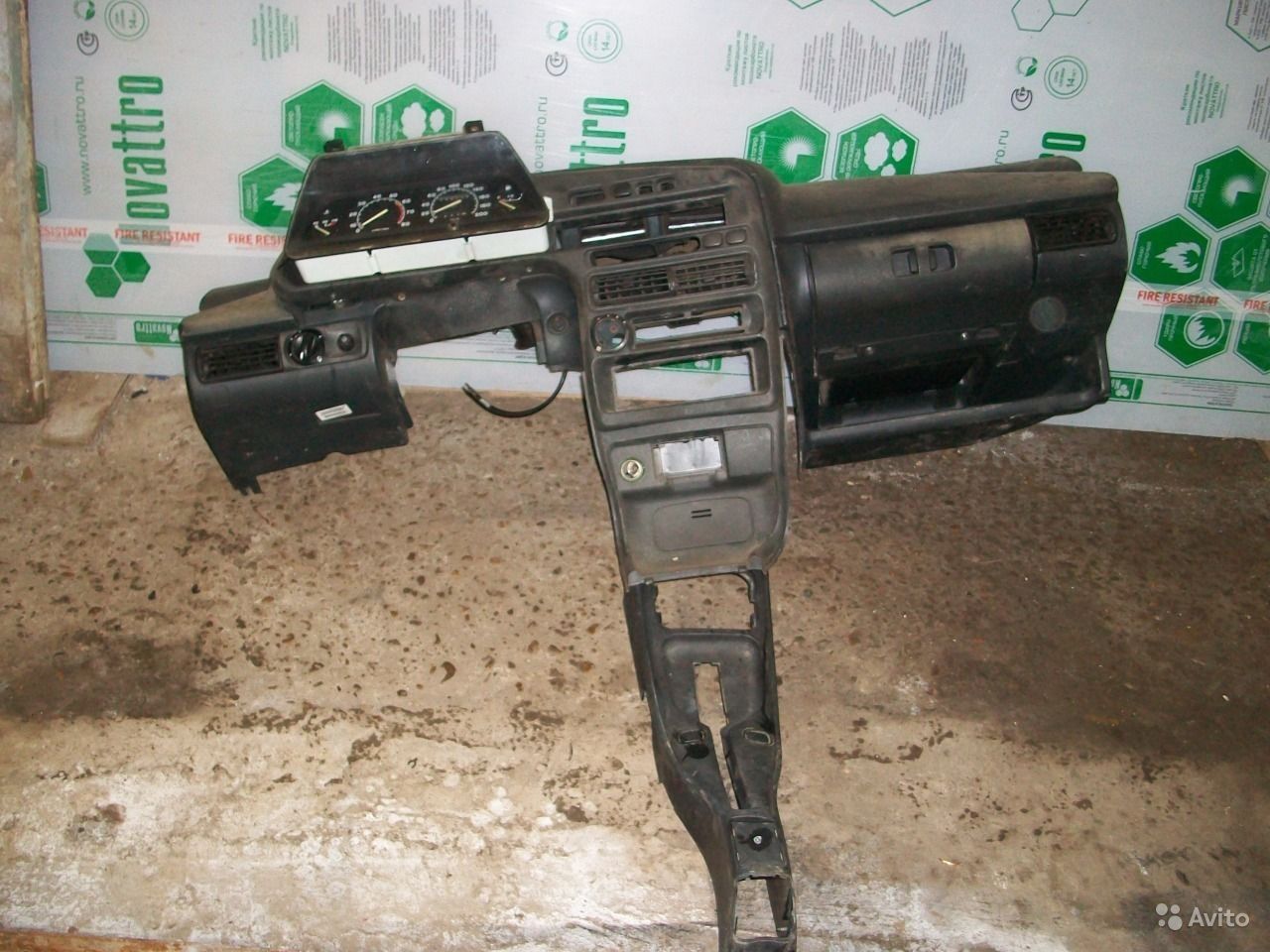

Рена
Вот предлагают за 1,5 рубля торпеда +консоль(борода)+щиток приборов
Что ещё надо будет докупать?
Размер файла: 183.08 KB
Просмотрено: 338 раз(а)
Это же даром,вот только какая-то она рябая?! Pardon
Кроме внешне видимых отсутствующих деталей и блока,здесь нет подторпедного жгута эл.проводки,ну и шасси под ЭБУ.
Yurik 999
Рена
По мимо перечисленного выше т808 - "Уши" для крепления к рулевой колонке, блок управления заслонками отопителя, БСК, 10-й замок зажигания, кожухи рулевой колонки, воздуховоды...
Рена
Да вот лишь бы чьих-то мозгов на ней небыло... тоже стрёмно брать такую Pardon
Smile так и напрашиваеться уголок к кузову по центру
