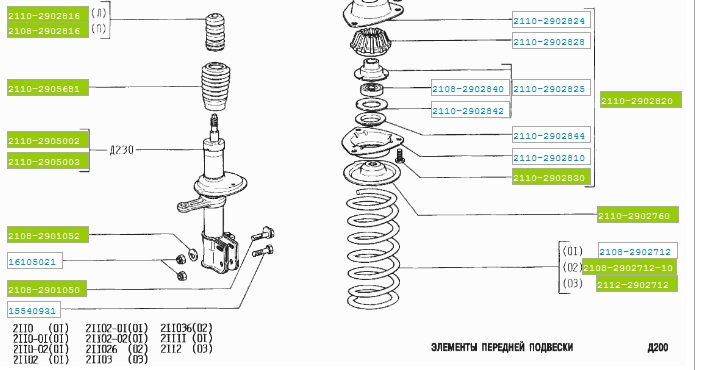

ruslan_11 Пружины наверно жёсткие. Пиши точные номера пружин, посмотрим жёсткость их.
Спиди Гоньсчег
Logis писал(а):
Передние были
gadgik писал(а):
прально, lol1
да вы чё мля ухи наелись ? lol1 lol1
http://www.avtoall.ru/catalog/vaz-3/legkovye_avtomobili-18/vaz_2110-10/lementy_peredneiy_podveski-171/
Размер файла: 121.38 KB
Просмотрено: 678 раз(а)

На одной машине на 2108 пружинах, и потом на этойже с старыми стойками но 2112 пружинами, ездил? Я ездил.

Амортизаторы Sachs перед - 312584, зад- 170608
Пружины K-Flex перед - RA1904, зад - RA5649
http://www.port3.ru/info/KAYABA/RA1904
d.dmitry
ruslan_11 Да по ним и информации нет... Только "подходит к 2110-2112".
Если на 1 ямке не жёстко, а жёстко на участке где такие ямки рядом и много - это аморты так работают, зажимают пружину.
Тебе надо на десятке с родной подвеской проехатся, сравнить с своей. Они мягкие особо и не были.
