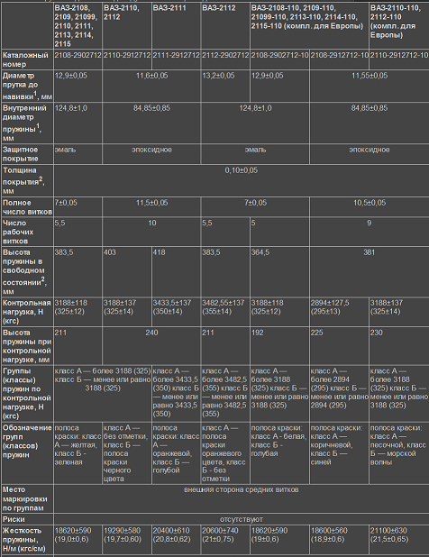

Ну и?
2108 - 19 кг/см
2112 - 21 кг/см
Добавлено спустя 4 минуты 2 секунды:
И еще раз - я езжу на пружинах у которых эта цифра = 60 кг/см
