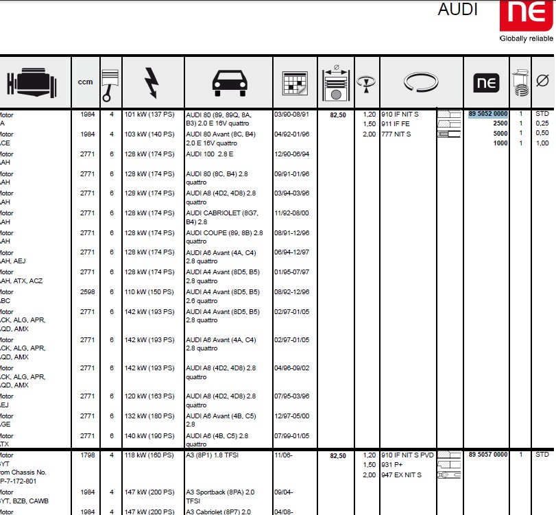

Кольца. вот такие варианты под 82,5 нарыл:
NPR SM NE - 9505200=[8950520000], 9505700=[8950570000] хз в чем разница
Kolbenschmidt - 800001210000
Mahle - 03031N0
Goetze - 0850180000
Herzog - H100825E
Правда мне не понятно, где какое кольцо малосъемное, коробка или наборное... но цены конечно туда сюда в разные стороны. вчера смотрел Вчера смотрел SM кольца 1200 стоили, сегодня уже 780... таже картина и с KS, только наоборот... короч надо брать

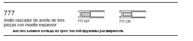

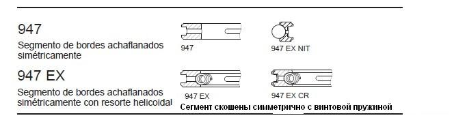

Gordan писал(а):NPR SM NE - 9505200=[8950520000], 9505700=[8950570000] хз в чем разница
сам себе отвечаю. ну может еще кому сгодится
9505200=[8950520000] - наборное.
9505700=[8950570000] - цельное.
