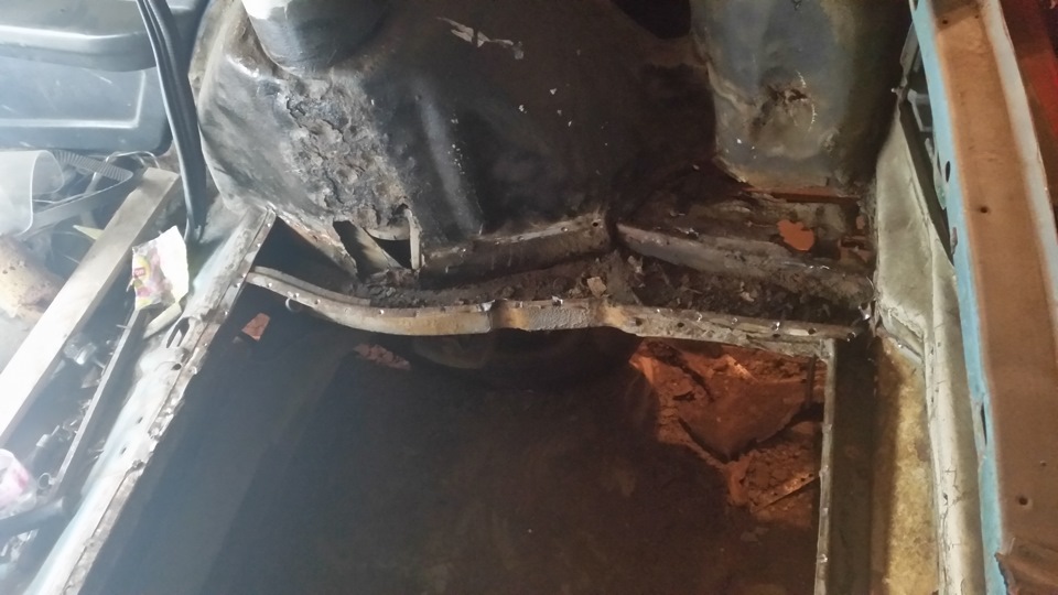

как вам такое восстановление)
| 1bcff62s-960.jpg |
261.7 KB |
249 раз(а) |
Моаи
Сообщения: 4704
Откуда: Свердловск!
Авто: 21099 карб
ильнур91 писал(а):как вам такое восстановление)
Ну хоть понятно стало почему всю морду целиком
Как в личку файло пришить? Давай хоть доки с размерами отправлю. Мерить-выставлять конечно замучаешься.
да это не мое)у меня два целых кузова,)я еще только после майских разбирать пилить начну)у меня там все на много проще получается)а как в личку я понятия не имею(шлите сюда)спасибо)
Добавлено спустя 4 минуты 30 секунд:
а целиком морду что бы палева меньше было,у нас в Казани в гаи именно под капотом тщательно осматривают ,а в богажнике так уж краем глаза)
