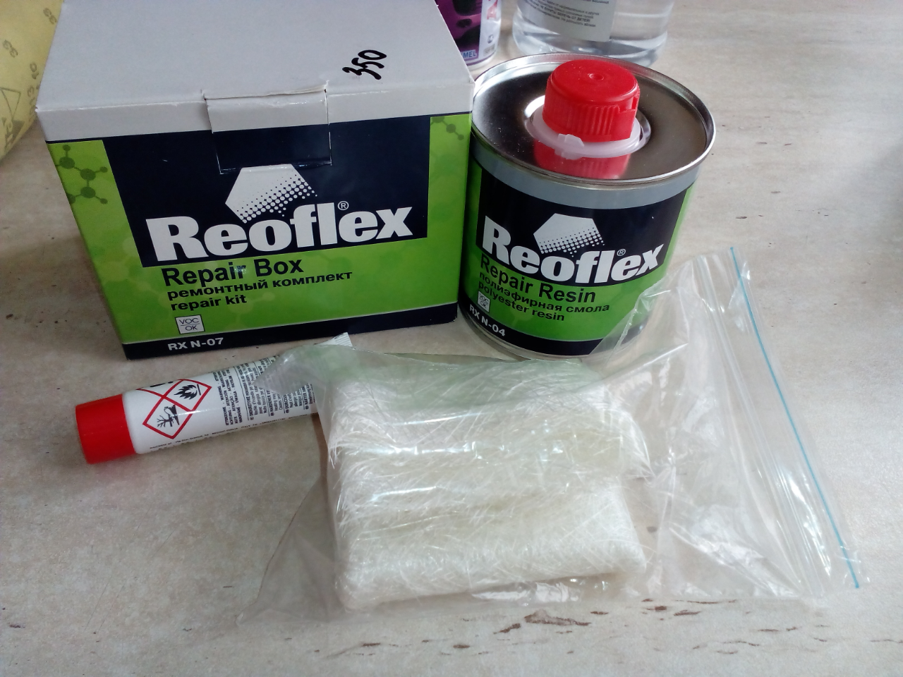

| IMG_20160506_174638.png | |
| Описание: | Эпоксидка со стекловолокном |
| Размер файла: | 1.53 MB |

Купил что было в магазине №690
много шпакли ложить придётся, целый слой толщины металла, не многовато?
. На слой металла, т.е. на 0,8, можно даже простую шпаклю, без стекловолокна.
