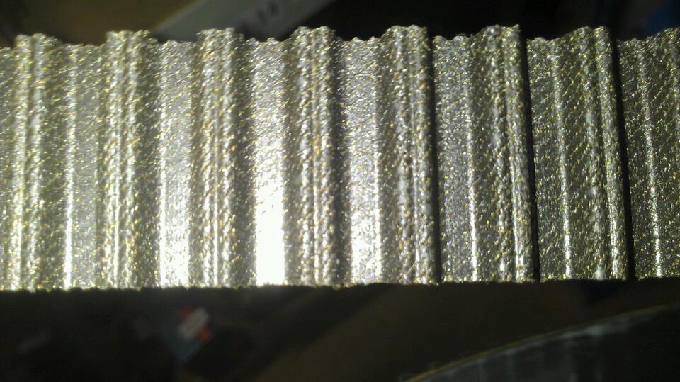

Зравствуйте,подскажите пожалуйста по ремню оригинал или нет.коробка лада имидж
IRS20160411_131328.jpg |
46.66 KB |
226 раз(а) |

tankistRKKA

vadim22
Сообщения: 27
Откуда: Набережные Челны
Авто: ваз 21124
Спасибо ,значит надо брать

vadim22 писал(а):оригинал или нет.
Оригинал. Для з/ч.
