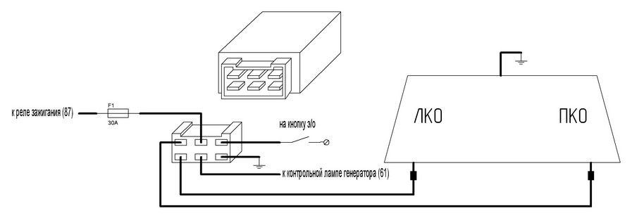

подкатило мне лобовое стекло с подогревом! по цене стекла без подогрева! я не долго думал поставил!
нашел реле для подключения данного подогрева, вот его кат номер 2170-3763050-01. это реле 6-и контактное, нашел в инете электросхему 5и контактного реле 2170-3763050. https://www.drive2.ru/l/370054/
внимание вопрос!! для чего шестая ножка!?
у кого-нть есть электросхема подключения данного 6и контактного (2170-3763050-01) реле обогрева лоб стекла!

Сдесь Роман Торопов © рисовал схему подключения шестивыводного рле подогрева. Оно?

нет это не то реле - меня интересует заводское!

Вот ещё картинка.
Добавлено спустя 5 минут 8 секунд:
Вот это вроде и есть схема заводского реле. Слева на схеме расписано, что куда подключать.

реле такое только 6и контактное! пины по другому расположены! но я думаю что твоя схема близка и реальности!
