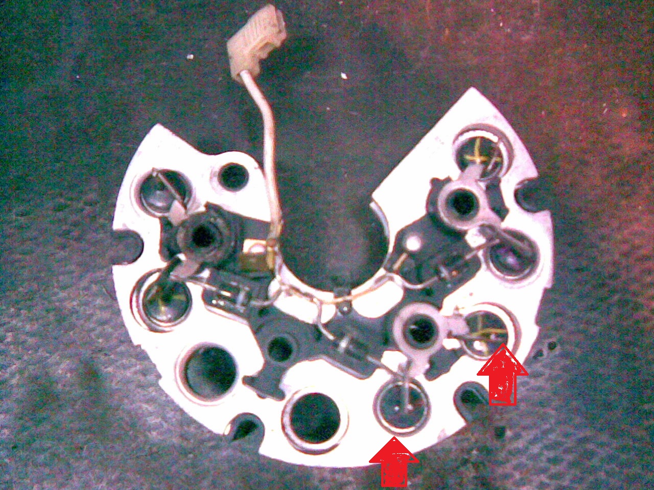

к стати поповоду кондера, после сборки помехи на радио чуть возросли, толи задействовалась еще одна фаза на гене (2 диоды не функционировали- один пробился а второй лопнул)
А кондер прикручен вполне как надо, нуна крайняк можно паралельно еще один подключить если помехи уменьшатся или исчезнут то оно, а настабилизацию напряжения тоже может влиять все таки в регуляторе он отсутствует
![facepalm](images/smiles/facepalm.gif)
вобщем домяшняя работа)
diodnyy-most-generatora.jpg |
сгоревшие два диода |
520.46 KB |
144 раз(а) |
![diodnyy-most-generatora.jpg](files/thumbs/t_diodnyy_most_generatora_159.jpg)
"РН вернул обратно взамен доплатив взял подкову"
может у тебя и то и это неисправно?
" после сборки помехи на радио чуть возросли, толи задействовалась еще одна фаза на гене (2 диоды не функционировали- один пробился а второй лопнул) "

ты что ли с пробитыми диодами поставил подкову?

Регулятор напряжения мог накрыться после пробоя диода? второй диод не пробит а оторван и видимо давно.

undefined99 писал(а):ты что ли с пробитыми диодами поставил подкову?
да нет подкова новая, пробитый диод дымел в оборотах и подкова была заменена первой.

Недавно была похожая ситуация. Сначала пробило один диод подковы. Так доехал до дачи, гена грелся и подвывал. На даче разобрал гену и выкусил пробитый диод. После сборки практически сразу выгорел оставшийся диод на этой обмотке. Выкусил его тоже и поехал домой на четырёх диодах. После замены подковы с соответствующей зачисткой всего чего можно напруга под нагрузкой стала проседать сильнее, чем раньше. Помогла замена регулятора. Что стало о старым, не знаю. Он вроде и работает, но по другому.

заметил что винты на диодном мосте закрученные на горячую заметно ослабли, снял гену и заметил почернение на одном из выводов обмотки статора - где винт - почитсил до все контакты заново собрал и вуаля ВОЯ НЕТ НАПРУГА ПРИШЛА В НОРМУ ) 14В ПОД ВСЕМИ НАГРУЗКАМИ 13,6В)))
Итог при замену подковы не снимая гену, контакты клеммы не плотно садятся в свои пластиковые ямки или как их там, да и винты трудно затянуть, а я уж на межвитквое замыкание думал.))
