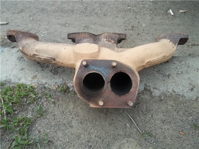

Еще вот что заметил на выхлопе где штаны прикручиваются, соединяются каналы 1и4 цилиндра в одну трубу и 2и3 в другую, свою не сфоткал фото с нэта, короч одна труба чистая вообще, нагара вообще нет, а на другой черный нагар
Я короче вообще не понимаю че за чудеса такие, кому не рассказываю все удивляются и не знают что посоветовать, пришли к такому выводу раз свечи и клапана белые то не хватает топлива, буду пока рыть в этом направлении, попробую найти бензонасос на замену хотя бы проверить
