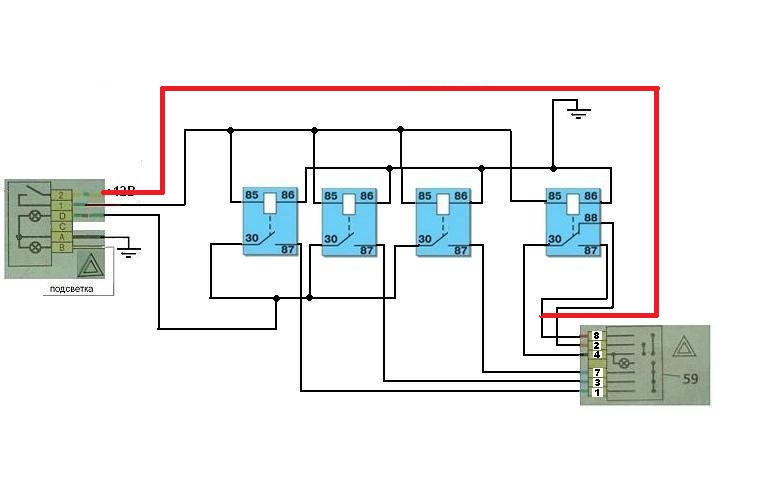

Леонид81
Поставил Калино руль по уму с переключателями поворота от Шнивы, кожух 2110, и самое интересное "Евро кнопка аварийки". Так вот поворотники работают норм, а вот аварийка мигает очень тускло х.з. почему?
Схема для инсталяции кнопки
Имеешь в виду кнопку с единственной группой на замыкание и доп.реле с 4-мя группами контактов на переключение?
Значит накосячил в схеме реле/кнопка.
Надеюсь тестер есть?Схемы читать умеешь,если сам делал этот девайс?
Где? Wink
Леонид81
Ну так то да 4е реле и кнопка по моему от Ваз 2110. Собирал конешна сам. Всё проверенно 1000 раз и работает уже года полтора-два в порядке, но аварийку на ярком солнце не видно.
Где то попадалась инфа что 4е реле для одной кнопки перебор и толи тока ей не хватает толи чего ещё.

Леонид81 писал(а):
как тут фотку выложить со схемой.
Можешь оставить схему на хосте,а сюда просто дашь ссылку.
А ты мерил величину напряжения дошедшего до ЛЮБОЙ лампочки поворотников?
Сравнивал сколько на лампочку приходит при вкл. поворотников и при вкл. аварийки?
Леонид81
Не мерил, но визуально поворотники светят норм, а вот аварийка в лучшем случае в пол накала.
Есть ещё одна схема. Так она вообще на одном реле(не авто) его найти очень сложно, но я нашёл таки)) Тока переделывать лень потому как изначально собирал на одном реле,но залипали поворотники. Подумал дело в том что реле(не авто) переделал на схему из 4х реле(авто), а оказалось что эт просто реле поворотников накрывалось под капотом. Переделать второй раз силы нету пока))
Вот потому и нужно мерить,что "визуально" не всегда объективно оценивается.
Мерить удобнее,не моргающие,а постоянно горящие лампочки,а для этого на время проверки нужно вытащить реле поворотов и вставить перемычку вместо его контактов 49 и 49а.
Ага.Я сначала про него тебя и спрашивал.
И не нужно переделывать!!!
Результат будет одинаковый,что на четырех в параллель,что на одном "счетверенном" реле.Что в лоб,что по лбу.
Конечно.Это сразу ведь ясно!
Работает-то только его контактная группа для осуществления "моргания".
Случаи залипания этого реле довольно частые.
Если хочешь продолжения обсуждения твоей проблемы,то можно это сделать,подняв тему "ЕВРОКНОПКИ"

Леонид81 писал(а):
Будем искать!
Там не сложно.
Практически весь поиск тестером будет на контактах одного из четырех доп.реле,а они у тебя все в одном месте.
