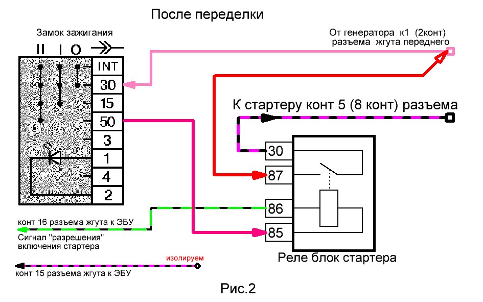

МаксимS
В реле защиты стартера есть смысл!
Блокировка по времени включения и защита от "дурака" если вовремя ключ не отпустить, когда движок завелся Smile
Я это реализовал в разы проще - на штатном реле блокировки. Теперь и контакты замка разгружены и блокировка работает. Нет смысла ставить еще одно реле, т.к в стоке основное "недогружено" и вполне может выполнять обе функции - силовое и блокировка!
Доработка предельно простая!
- на выв.87 реле подается постоянный силовой "+" с 2х контактного разъема жгута переднего (с него же запитан замок)
- провод идущий от разъема ЭСУД к конт 85 реле отрезаем и заводим на этот контакт провод шедший с замка на конт 85.
Вот и все. Теперь управление силовой цепью втягивающего реле стартера идет через контакты реле, а не через замок
Подробнее и в полном объеме тут https://www.drive2.ru/b/1891520/
Все написанное применимо для ЭСУД на базе Январь 7.2 и выше (+ некоторые версии Январь 5.1)
А чтобы контакты управляющего реле и силовые втягивающего не подгорали - всего 2 силовых диода по месту. Гасим ЭДС самоиндукции обмотки втягивающего и самого стартера.

МаксимS писал(а):
Я это реализовал в разы проще - на штатном реле блокировки. Теперь и контакты разгружены и блокировка работает
[/img]
вторая схема как понимаю это переделка штатного реле блокировки .
а что за итоговая то?
МаксимS
Dranik писал(а):
[/img]
Итоговая схема - + полная разгрузка замка на реле по основной цепи потребителей - зажигание, ЭСУД, приборка, указатели поворов, САУО и др потребители, включаемые замком в положении "Ign" .
Т.е после доработки замок управляет всего 2мя релюшками. По 0,2А каждая. В итоге износ его контактов не критичен для нормальной работы электрооборудования.
А минусовый контакт обмотки реле удобно использовать для блокировок
Последний раз редактировалось: МаксимS (09 Октября 2016 12:37), всего редактировалось 2 раз(а)
МаксимS
как понимаю для разгрузки замка зажигания достаточно в родном реле блокировки местами поменять провода?
МаксимS
Dranik писал(а):
МаксимS
Да, для силовой цепи стартера.
Переставить контакты и добавить ОДИН провод - силовое питание
Drinks or Beer Good
Добавлено спустя 8 минут 38 секунд:

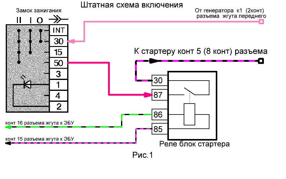

МаксимS
чот не пойму
вот сток схема
вот твоя переделанная
теперь чо реле блокировки не от главного реле будет срабатывать?
по первой схеме на 85 контакт приходит же с 87 контакта главного реле, так?
МаксимS
Реле будет србатывать при вкл. стартера замком - подача +12В на конт. 85 И наличии сигнала низкого уровня (менее 1В) на выходе блокировки ЭБУ (конт. 86 реле). Низкий уровень - блокировка отключена.
Смысла в подаче на него питания от ГР ЭБУ нет ни малейшего! В стоке только блокировка, после доработки - силовое управление + блокировка
