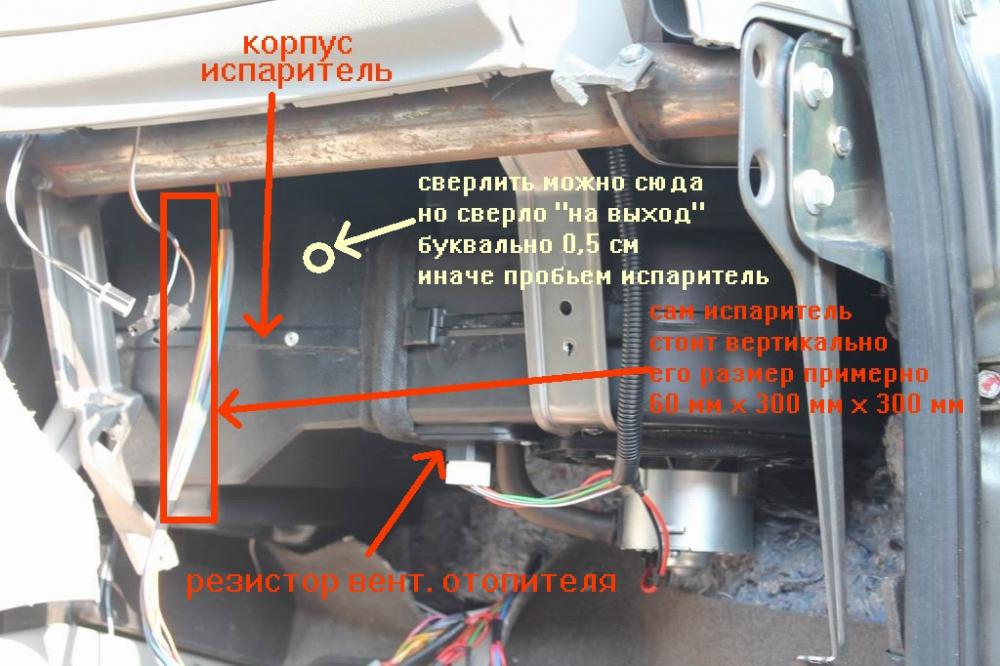

Всем привет, кто нибудь успешно промывал (дезинфицировал) испаритель калины-1 через дырку в корпусе печки как на фото?
Cегодня попробовал брызгать хлоргексидин через такую дырку (отопитель и кондиционер включены), как воняло "пылью" так и воняет когда испаритель теплый... легионеллы похоже себя прекрасно чувствуют
| испаритель и резистор.jpg |
88.87 KB |
670 раз(а) |
так ты пшикай то от души. я почти литр всадил через садовый распрыскиватель. 2Х100 хлоргексидин 0,05, другого не было и 0,5 спирта или водки, что есть.
всё чудесно моет и уходит через штатный дренаж. то малое, что есть в патрубках убивается парами спирта с хлоргексидином.
в салоне во время обработки находиться невозможно, глаза и горло дерёт спиртом.

Победитель Четверга писал(а):так ты пшикай то от души.
Понял

Снимаешь салонный фильтр, включаешь вентиль печки на 4 скорость,вкл.кондер и брызгаешь 200-300гр. хлоргексина на лопасти моторчика.....Запаха как не бывало....

al08 писал(а):Снимаешь салонный фильтр, включаешь вентиль печки на 4 скорость,вкл.кондер и брызгаешь 200-300гр. .
А вот так лучше никогда не делать т.к. моторчик вентилятора можно угробить зараз и не важно под крыльчатку очиститель затечёт или через шланг вентиляции моторчика. Безопастно очиститель использовать если снять резистор вентелятора отопителя. Сняв резистор моторчик может работать на 4 скорости, а при снятии его открывается доступ к испарителю это легче и доступней и вы конкретно орасите испаритель.
roll
ничего ему не будет. я каждую весну на него лью 0,5 водки+200 гр хлоргексидина, с него потоками льётся. и всё отлично. и судя по струе с дренажа испарителя орошаю я его весьма конкретно.

Победитель Четверга писал(а):roll
сняв солонный фильтр и льёшь водку- чё за хрень? Я на ЛКФ и сдесь хрень не посоветываю.

roll писал(а):al08 писал(а):Снимаешь салонный фильтр, включаешь вентиль печки на 4 скорость,вкл.кондер и брызгаешь 200-300гр. .
Да ничего моторчику не будет.....
ты только свои посты читаешь что ли? я же писал
Победитель Четверга писал(а):так ты пшикай то от души. я почти литр всадил через садовый распрыскиватель. 2Х100 хлоргексидин 0,05, другого не было и 0,5 спирта или водки, что есть.

где то тебя банили? хрень нёс-правильно?Ты нашёл отдушину? И сдесь не удалось!Мне не рассказывай что будет,а то один умник мед-шприцом смазывал на ЛКФ- послушал я этого дурака.Устройство и конструкцию изучи и не помешает личная тобой замена вентелятора отопителя,а потом посмеёмся о залитии 0,5 водкой
roll
на лкф я в бане, за "оскорбительные высказывания в адрес тех, кто по крупицам собирал фак"
не люблю когда с миной всезнания городят чушь. последний раз тебе повторяю- мотору вентилятора печки от душа в виде водки с хлоргексидином не будет ничего.
ну вот не ломается он от этого, тебе придётся как то с этим жить.
ты мне будешь рассказывать что там наебнётся а что нет?
тебе третий раз процитировать описание моей процедуры промывки испарителя или скролл освоишь сам?
Добавлено спустя 9 минут 9 секунд:
ой! смотри ка, прям на крыльчатку мотора льёт, придурок! щас у него мотор печки каааак сдохнет, кааак менять он его полезет.....
с 3:32
https://www.youtube.com/watch?v=cTHMwBcF18U
....блин, чёт не ломается.....может не так что то делает?
mdiman21043
Сообщения: 4760
Авто: 11174,2009,1.4V16,44000
Ну моторчику скорее всего и правда ни чего не будет. Но вот мнене понятно нафига он в видосике включал кондей. Печки хватит. Испаритель всегда будет орошен.

mdiman21043 писал(а): Но вот мнене понятно нафига он в видосике включал кондей.
тут всё просто т.к. при включении кондюка испаритель конденсируется ну можно сказать мокреет это плюс для очистителя ему легче отмыть поверхность испарителя т.е. всё получается как в стирке белья предварительно замочить его.

Хлоргексидин состоит на 80% из воды, по этому наверное все таки имеет смысл не замачивать, а сразу как включил кондей начинать лить, что бы побольше раствору прилипло к испарителю. А потом когда все оттает омыло хорошенько.
Думаю даже можно цикл повторить несколько раз, и пропшикать в процессе размораживания для верности.
На следующий год мож весной продизенфицирую, хотя ни каких запахов нет. Просто я стараюсь сушить всегда испаритель после использования кондея.
mdiman21043 писал(а):Хлоргексидин состоит на 80% из воды
5%й раствор-это уже для мытья полов в операционных, в аптеках его уже не купишь. всё что доступно у нас это раствор 0,05, так что не на 80, а на 99,95.
mdiman21043 писал(а):Думаю даже можно цикл повторить несколько раз
для этого большой объём и нужен, залил треть, подождал минут 15. и так далее
