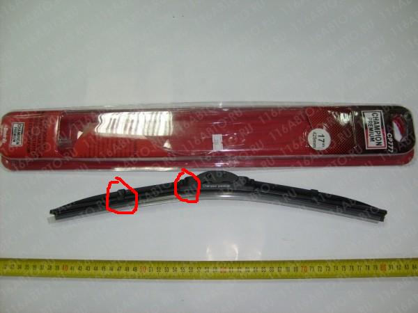

купил щетки Champion premium. Месяц-два работали хорошо, но дождей стало больше и дворники стали работать чаще, заметил, что на стекле стали все больше и быстрее появляться потертости. На фото красным обвел держатели, которые собственно и царапают стекло. фигня эти чампионы

стекло царапает каркас , а не резинка.
выйди посмотри, скорее всего нужно выгнуть поводок
Handle писал(а):В чем была проблема??? Щетки или что-то другое?
в износе резинки
когда на чемпионах изнашивается резинка они начинают шкрябать какркасом
меняешь резинку всё гут

Победитель Четверга
было - меняю резинку а каркас один х трет стекло.
пока не выгнешь поводок хрен чего поможет.
можно подробнее, что за поводок?
sveinung
Сообщения: 3497
Откуда: М.О.
Авто: MADSHUS Nanosonic
Alexey103
на который стеклоочиститель цепляешь.
петля в которую вставляешь дворник - она и выгибается и дворник заваливается.
посмотреть куда заваливается дворник и подумать головой куда нужно выгнуть - все.

бесполезно. хоть как гни, будет тереть либо низом, либо верхом
