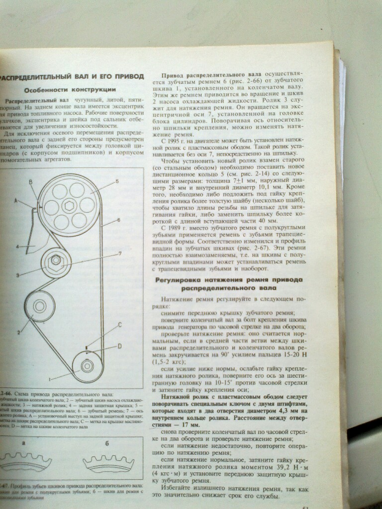

Спиди Гоньсчег
Сообщения: 1928
Откуда: Оренбург
Авто: Румын с ромбиком
Aprel
ремень полукруг , шкив трапеция ?
Aprel
На форуме 10 лет
Сообщения: 63
Авто: ВАЗ 2115 2011г.в.
Спиди Гоньсчег
Вроде и то и то трапеция. Я не вникал. Ремень лёг идеально в шестерню.
elbow
Сообщения: 52
митсубоши полукруг, но это вообще никак не влияет, помпа скф например тоже полукруг, все работает нормально, откатал уже тысяч 15 на данной смеси полукруга и трапеций
Лысик
Сообщения: 12151
У меня тоже сборная солянка, проблем нет.
| 18042014866-768x1024.jpg |
240.44 KB |
193 раз(а) |
