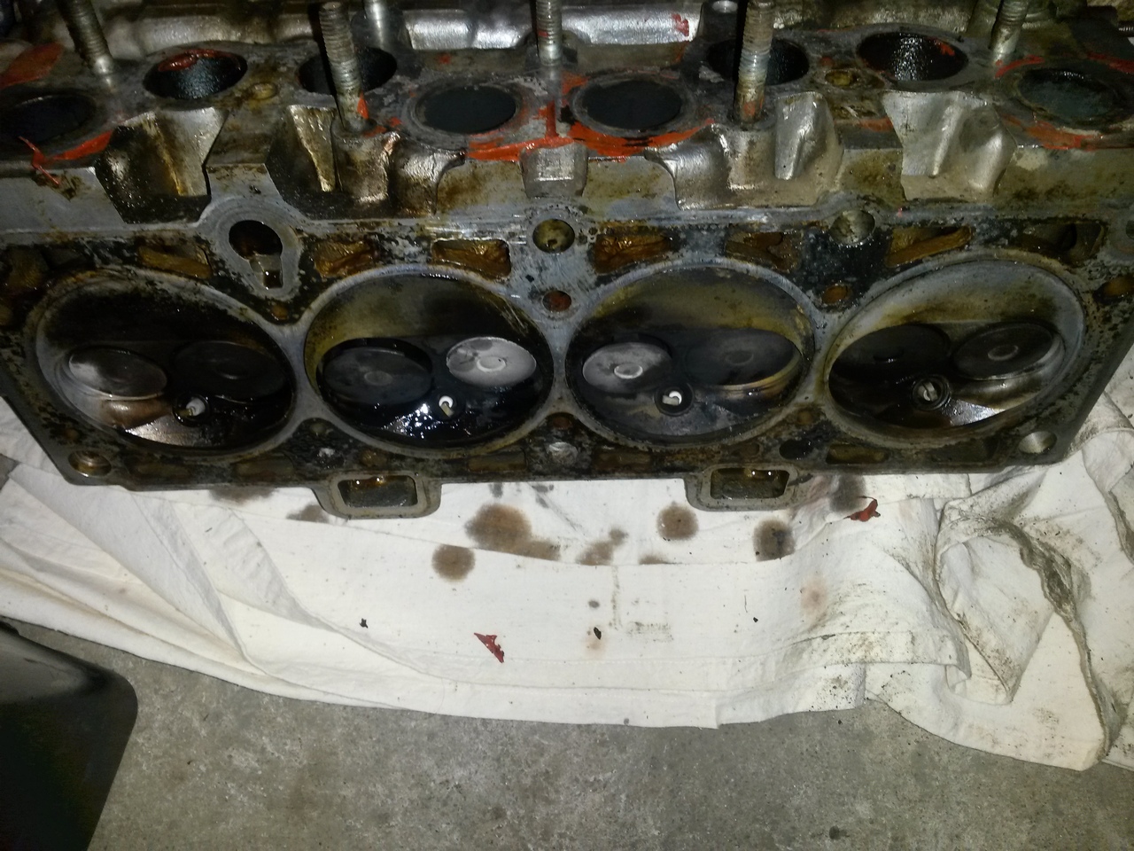

Все привет. ВАЗ 2110, 8 клапанов, 1.5. Пробило прокладку ГБЦ, снял голову, распредвал выставлял по метке на кожухе. Итог снятия тот что на фото. Подскажите что с клапанами. Ремонт или регулировка?

1-й и 4-й похоже что горелые судя по цвету. На поверхности башки видны забоины (сверху в центре на фото). Поэтому лучше всего клапана рассухарить (хотя бы выпускные), промыть, пролить и проверить на люфт. При необходимости починить найденные косяки. Плоскость также желательно фрезернуть.

Раз уж скинул дефектовка и ремонт ГБЦ по полной.

Если на клопах нет трещин- яб поменял маслосьемные и ездил дальше год не заглядывая.ну можно ещё пролить и прилететь.хотя если люфт направляек- притирать бессмысленно

алекс спб +1, проверить герметичность и если всё норм - поставить голову на место. Если хочется гарантий неповторения пробоя - поставить на прокладку-металлопакет от грантомотора.

А почему пробило не как крутил сильно, аль кипитнул в пробке где прокладка, где фото, где рассказ про чп ?
Я за дефектовку и ремонт, а дефекты будут, в таких моторах их не может не быть.
Хотя бы маслосъемные махнуть и то дело.

за ремонт гбц. все притереть. колпачки втулки . плоскость фрезернуть.
