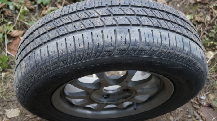

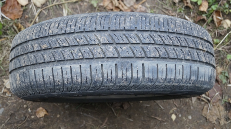

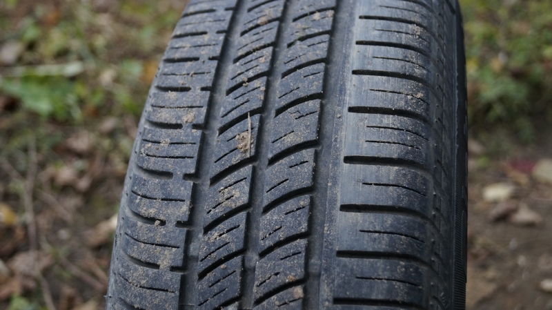

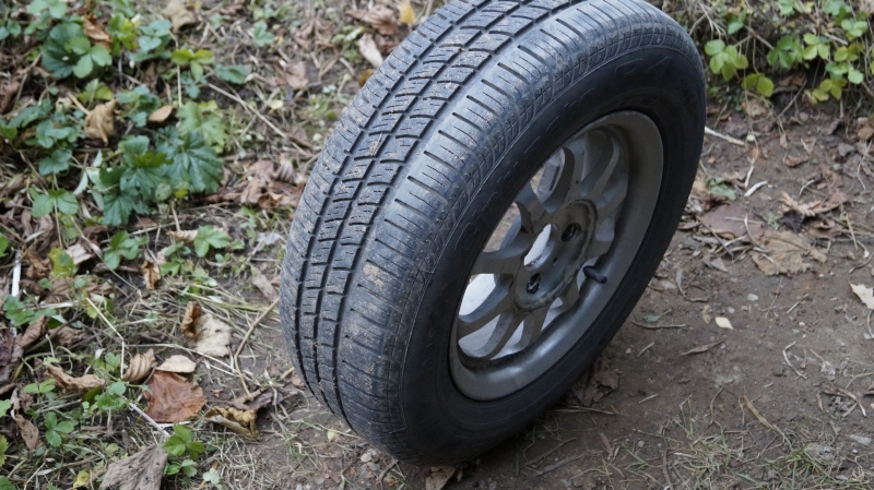

Друзья, в выходные поменял летние колеса на зимние и с удивлением обнаружил на левом заднем колесе какой-то след от потертости почти на четверть окружности шины по внешней стороны покрышки. На подкрылке никакой потертости нет. Что бы это значило? Летние шины уже пора менять по возрасту, сделаю это весной, но хотелось бы понять, - что эта необычная потертость может значить? Получается, что эта покрышка уже не круглая, не ровная и целым сектором не касается дороги или же задние левые колодки не сразу отпускаются ручником и при начале движения колесо немного тащит по грунту? Остальные колеса нормальные, без таких следов. В чем может быть причина?

походу балка кривая Smile

Не пугай человека, тогда б потёртость была бы не
, а на всю окружность.
Моя имха - недавно тормознул в повороте слегка с юзцом, да и не заметил. Pardon

Когда на недоподнятом домкрате откручивал, провернул и теранул о землю, например.

Как вариант - конец шины приближается. Если и в следующее лето будет это пятно лысеть, значит силовой каркас уже повреждён, в этом месте шина сильно деформируется. В тяжёлых случаях вылазит грыжа по протектору, машина подпрыгивать начинает.
