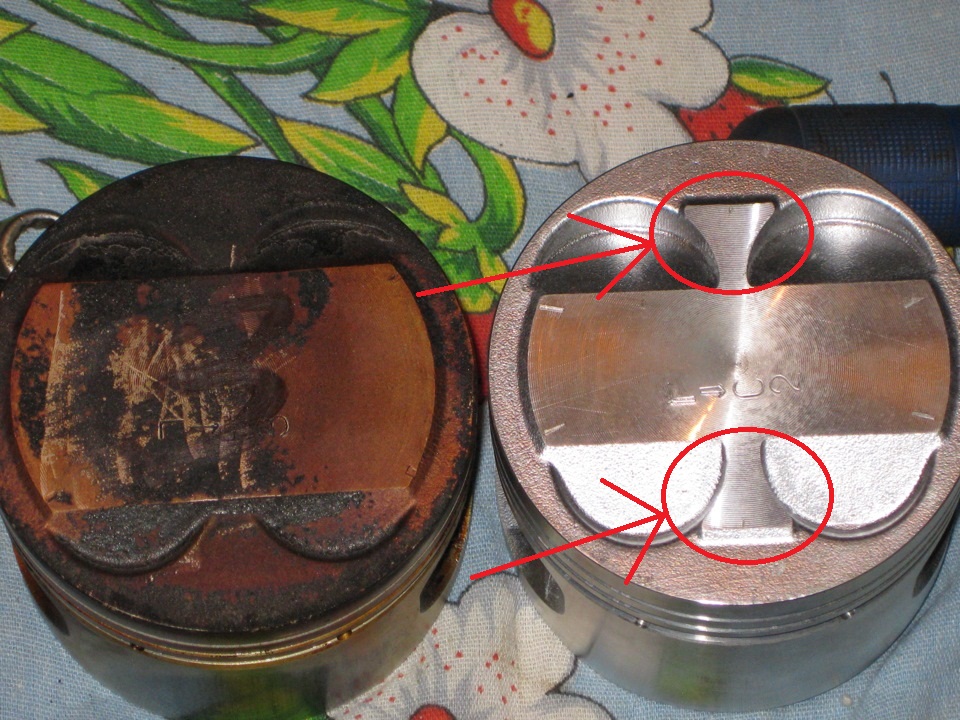

vovabs Ну раз уж цитируешь из лички , тогда и фоты приложи ... чего мелочиться .

АРКАША писал(а): тогда и фоты приложи ... чего мелочиться

Спиди Гоньсчег писал(а):это всё фото 12-го 1.5
Уверен ?

уверен . погугли фото.
у 21124 вытеснитель другой

3-я фотка сверху - точно 1,5. Или поршень от 1,5.

вот стоковые . а у тебя на фото нижнем какие-то подозрительные и цековки мелкие . возможно кооператив кривоватый(хоть и похож на 21124) . вот и загнули.
Добавлено спустя 2 минуты 16 секунд:
да и распредвалы могли быть не сток

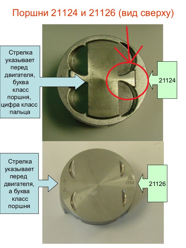

Вот это человек хорошо разъяснил:
[url]
https://www.drive2.com/b/2164087/[/url]
Цитата: Глубина циковок в поршнях под клапана 5.53 мм., выход клапанов из ГБЦ 5.0, 5.50 мм., штатная прокладка ГБЦ 2112 1.5 мм, при сжатии этой прокладки, толщина её становится 1.2, 1.3 мм. — это и есть не доход клапанов до поршней!
То есть получается что у тех 21124 где гнуло клапана поршни были уже не сток ? Получается
гнет на кооперативных поршнях ???
Смотрите отличие на фото ниже:
| vnxsu-2170-11-638.jpg |
Вот такие вытеснители должны быть в стоковых-заводских поршнях |
131.68 KB |

| 45e3672s-960.jpg |
Здесь такие же |
281.68 KB |
284 раз(а) |
| 8c9bf8433663.jpg |
На фото АРКАШЫ где загнуло таких вытеснителей нет |
98.39 KB |
286 раз(а) |

vovabs, либо на кооперативных, либо на 1.5, или же на тюнинговых РВ с бОльшим подъемом клапана...НО, еще я встречал в сети теорию что гнет клапан о клапан, при обрыве ремня, РВ расходятся в разные стороны и может быть загиб впускного об выпускной, но эту теорию тут подняли чуть ли не на смех...
ЗЫ я встречал в сети фото где у человека отчетливо видно удар клапан о клапан, но там не было инфы про РВ, вполне возможно что стоял тюнинх.
