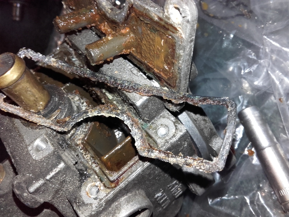

В общем перебрал я газовый редуктор (вроде как рассказ у меня про элемент ГБО, но течет из него антифриз, поэтому вещаю здесь), там родная резинка порвалась, пставил я тосольную крышку, которая крепится на 4 болтика и уплотнил казанским герметиком, вроде его хвалили, сделал все по инструкции, два дня все нормально было, сегодня заметил на крышке редуктора каплю антифриза опять, вроде небольшая, но все равно неприятно что можно еще сделать, как уплотнить, или на каплю наплевать или потом дырка больше разрастись? Хотел прикрепить фото, но что то не понял, как сделать[/img]

Если подозрение есть, то нужно смотреть. Вытри там все насухо, куда подлезешь, заводи и смотри. Течь там быстро себя проявит. Прокладку эту лучше все равно с герметиком ставить, прилегающие плоскости вычистить очень тщательно.

благодарю у меня еще вопрос, на редукторе старая прокладка у меня порвалась в одном месте, она там входит в канавку и почти не выпирает из одной сочленяющейся части, в которой канавка, я её сначала совсем убрал вместо нее думал чисто герметиком уплотнить, но вот с одним герметиком как показала практика течет, может как то можно эту резинку восстановить, на резинку везде пишут что нельзя наносить герметик, что мол или прокладка одна или герметик один, как думаешь можно резинку дополнительно намазать, будет ли толк?
Добавлено спустя 44 секунды:
форма у резинки сложная поэтому вырезать такую же будет сложно, для меня невозможно

Я бы съездил к установщикам ГБО и поспрашивал, может валяются такие резинки живые. Либо вырезать из толстой резины. Остальное полумеры.

То есть считаешь герметик не поможет? У меня стоит BRC в моем городе такого ГБО почти нет и газовщики его не любят так что вряд ли что то у них есть, а ремкомплект за 1100 не охото как то заказывать из за одной резинки, я тоже вот думаю вырезать может из резины потолще
