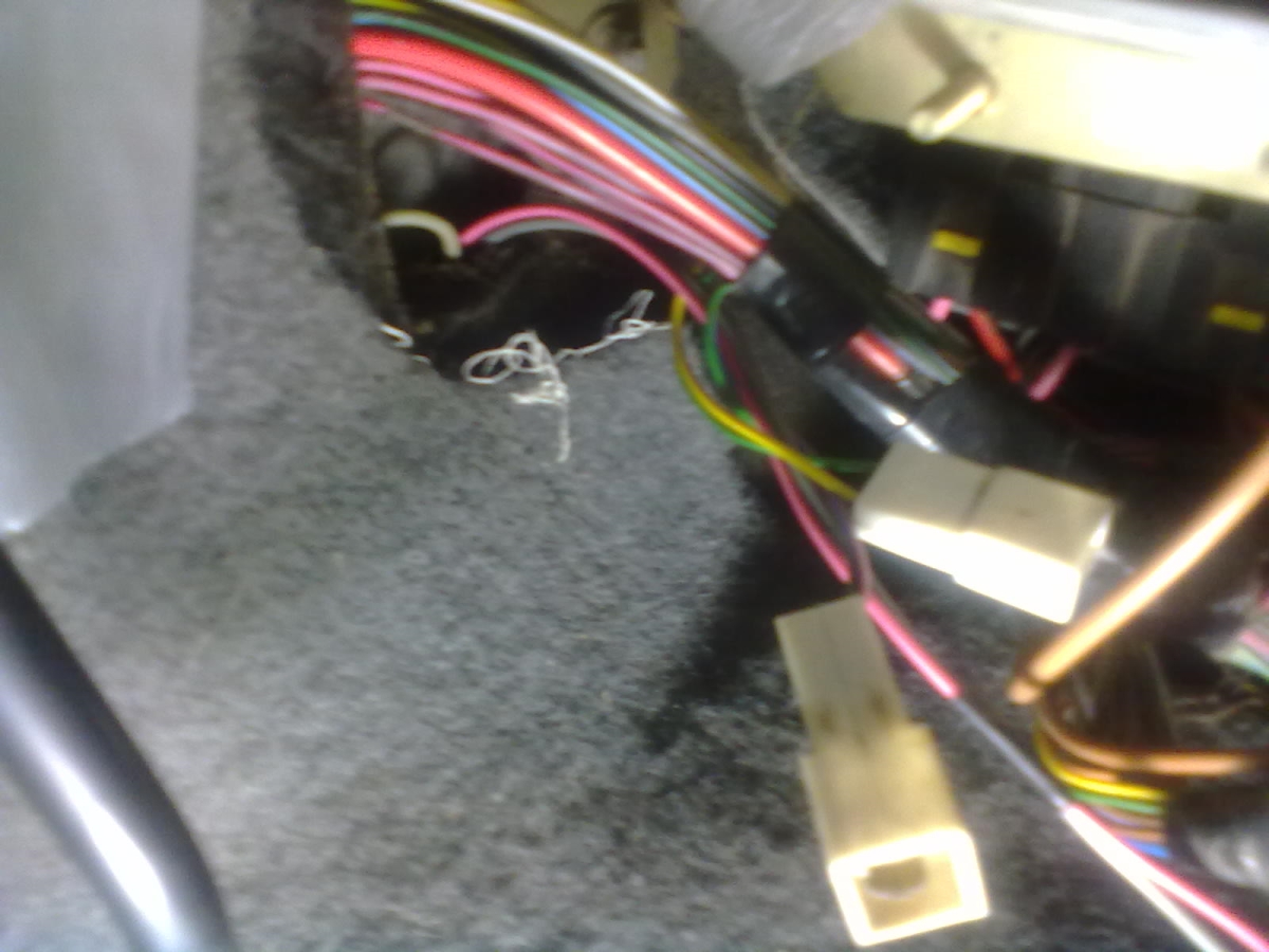

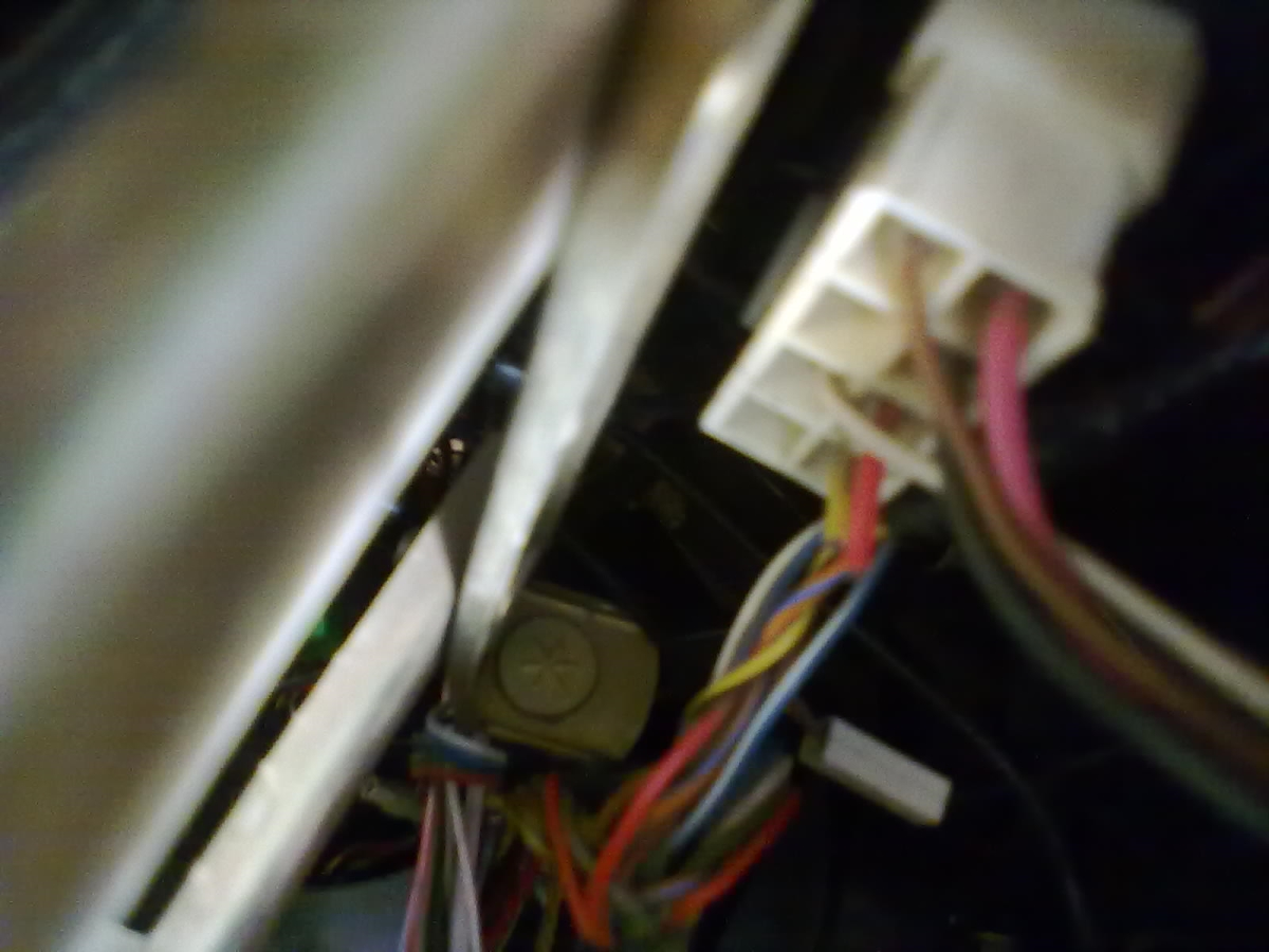

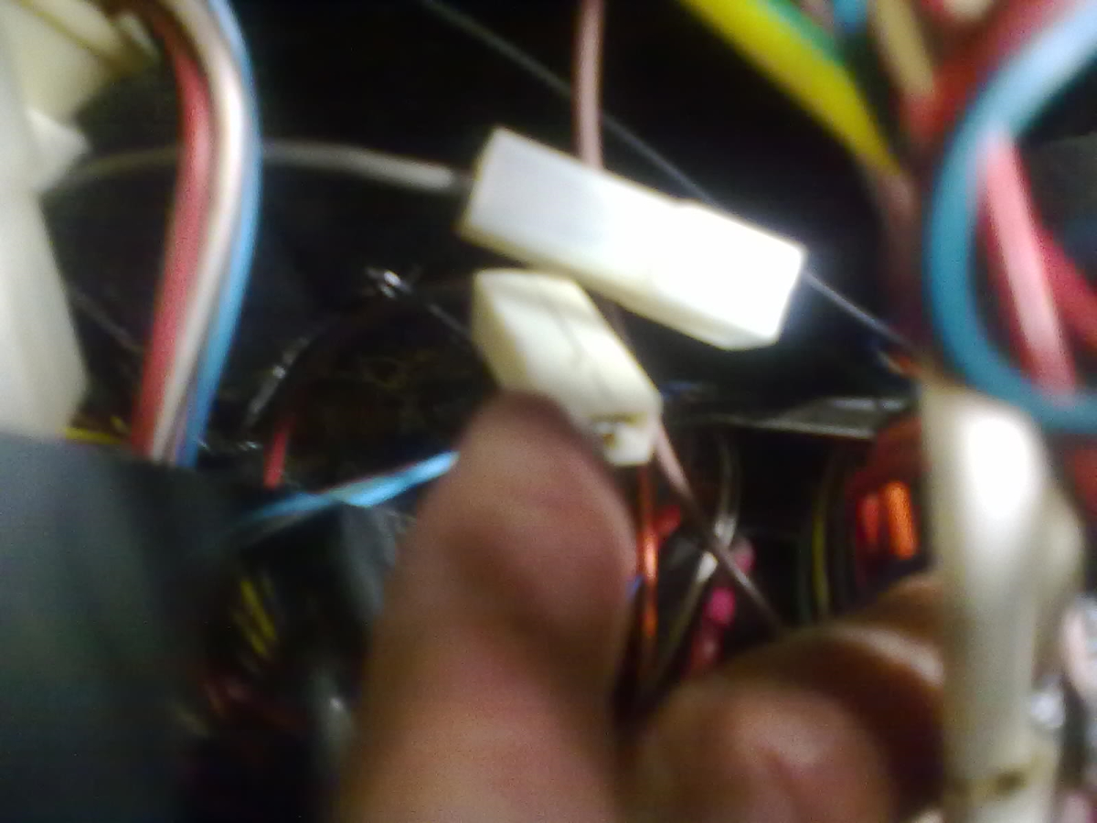

Прошу помощи по ЦЗ.
Проблема в следующем: после переварки кузова стал собирать торпеду, вроде собирал все в обратной последовательности, но выявилась проблема - не закрываются двери и от брелка и и от ключа.
Сигналка стоит Sheriff (названия не знаю, но фото прикрепляю), но как она подключена, т.е. без ЦЗ или вместе с ним - не знаю, так как покупал уже с ней.
О симптомах:
- диод мигает, т.е как бы сигналка ставиться на охрану, клацает, но активаторы молчат;
- нажимаю на пимпочку в двери (блокирую), срабатывает в районе блока ЦЗ (щелкает что-то);
Прикрепляю фото для наглядности.
Кстати, на фото также есть разъемы которые как бы свободные: два в блоке предохранителей и два внизу возле мозгов, т.к. не мог найти куды их "торкать" cry

gadgik
возле мозгов не то,там кондёр!
Вот это плохо...
Скорей всего придётся тебе к электрику с этой бедой. чтоб он воочию разбирался. Ибо сложно "на пальцах" объяснить, как там всё должно быть подключено.
Единственное, что могу пока посоветовать - проверить подключения масс в дверях и под торпедой.
Хороший симптом, он означает, что ЦЗ "видит" нажатие пимпочки и реагирует на него, а вот то, что активаторы при этом не "просыпаются", это косяк.
Глянь вот на эту схему. Снимай разъём с модуля ЦЗ и попробуй подать чистый "+" поочереди на 3 и 4 пины снятого разъёма (красный и жёлтый провода). Причём, второй провод в этот момент соединяй с массой. Моторчики должны отпирать/запирать двери.
Если реакции никакой не будет, то "шагай" по этим двум проводам через все встречающиеся на "пути" разъёмы и в каждом повторяй работу подачей плюса с корпусом.
Если же моторчики сразу "зашеволятся", значит на блоке ЦЗ (2-ой пин, чёрный провод) пропала масса.
