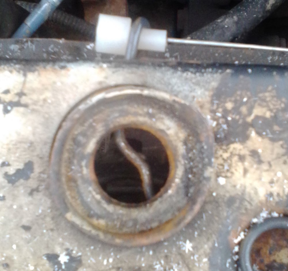

Но проблема с пружиной осталась. Если трос не натянут то пружина ровно посередине и в таком положении капот не закрывается - штырь на капоте упирается в нее и не сдвигает ее в сторону (см картинку 1). Это из-за глубины прорези, которая ограничивает крайнее положение пружины (см. картинку 2). Если бы прорезь была короче то пружина не доходила бы до середины. Отметил это место красной стрелочкой.
В общем пока что решил проблему натяжением троса мне не очень нравится такое решение т.к. не сильно полезно наверное это для троса и к тому же сложно при установке.
Подскажите, я упускаю какой-то нюанс? Или может можно что-то придумать чтобы пружина не доходила до середины без использования натяжения троса. Подолжить что-нибудь там или еще как?

species писал(а):Или может можно что-то придумать чтобы пружина не доходила до середины без использования натяжения троса. Подолжить что-нибудь там или еще как?
Ничего подкладывать не нужно.
Решение простое.
Вытащи тягу троса из проушины пружины.
Пальцем отведи пружину по прорези и зафиксируй ее,вставив вместо штыря капота в отверстие ручку отвертки.
Теперь пассатижами просто выгни пружину в обратную сторону,чтобы при удалении отвертки пружина,
опираясь на конец прорези, вставала уже НЕ по центру отверстия,а ближе к его краю.
Одно движение пассатижами - вот и все дела.
Вы имеете ввиду через это отверстие как-то так выгнуть? Не уверен что получится, пружина жесткая. Но попробую.

species писал(а):через это отверстие как-то так выгнуть?
НЕТ!!! Не через это отверстие!
После того,как отвел в сторону и зафиксировал отверткой в дырке под штырь,конец пружины выступает из прорези в полке уже значительно больше.
Вот пассатижами и берешься за кольцо/проушину пружины и крутящим движением изгибаешь в сторону,от которой пружину отвел.
species писал(а):Не уверен что получится, пружина жесткая.
Это тебе только кажется,что она жесткая.
Гнется элементарно.Проверено сотни раз.
Ты не первый с такой, так называемой, "проблемой".

Ради смеха отпишу. Купил новую пружину, вставил. Сначала вроде нормально встала а потом как-то перекосилась и опять посередине. Так что подогнуть ее все-таки пришлось, даже новую
. Кстати удобнее это делать если ее вытащить.
