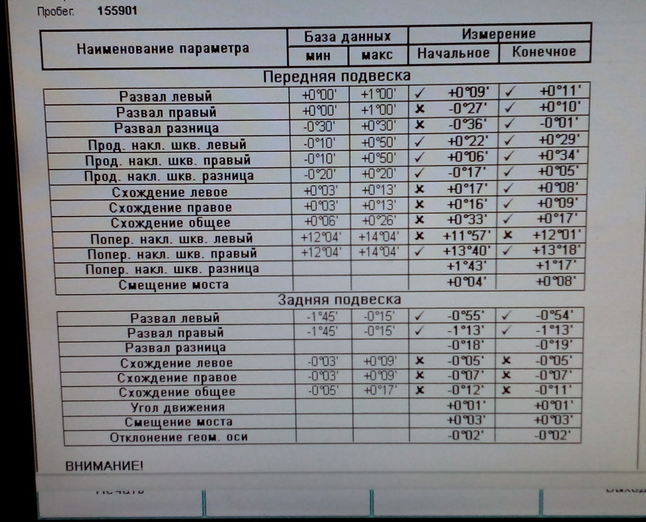

Заехал в сервис, тяжело рулить стало по трассе, через 100км просто офигиваешь.
В сторону не тянуло, но всё время руль держать надо до онемения в руках или подруливать то влево то вправо.
Вот такие значения были и стало.
Один болт какой-то слева вроде прикипел насмерть, только снимать стойку и как-то выбивать.
Пока не испытывал по трассе, по городу в пробках не оценишь, кто что думает по цифрам?
У тебя схождение чумовое было, колеса в разные стороны, причем не в центр!)) вот и тяжело на трассе. Ну и по развалу в полминуты разница была, на дуге по-разному стоит.
Сзади "домиков" нет?
А кастер мог бы и немного побольше сделать - чай не блондинка. supercool
Понятно. А то надоело всё время в диком напряге на скорости. th2
Домиков нет, только опоры асоми, но раньше не наблюдал плохой управляемости.
Всё началось с поездки по трассе, где битком набитая машина ухнула на спуске и при 120км в такой типа неглубокий овражек, стукнуло нехило, думал ппц стойкам.
Когда говорю про кастер сервисменам они делают озадаченное лицо, да и сх-развал еле сделали (всё вздыхали и охали и т.п.) и то не в первом сервисе (возиться не хотят с тазами), А рег. света фар вообще как одолжение сделали.
Тем более после такого НЕОБХОДИМА ПОЛНАЯ проверка углов ВСЕЙ ходовки.
Это не схождение виновато,а только кастер,когда машину ловить рулем приходится,а если например в повороте руль бросить,
то он тут же НЕ СТРЕМИТСЯ занять положение прямолинейного движения авто.
Заманаешься так ездить! cry
Сход-развал делается ТОЛЬКО ПОСЛЕ кастера!
Во первых в таких местах регулировку делать НЕЛЬЗЯ - там АЛЕНИ работают,а не мастера,
а во вторых регулировку кастера на одной стороне, судя по распечатке,
тебе все же сделали - с правой растяжки срубили одну шайбу и вместо 0,06 стал угол 0,34.
Или тебе это НЕ делали,а табличку в компе сфальсифицировали? Wink
Кстати!
Что за хрень в распечатке с БАЗОЙ ДАННЫХ КАСТЕРА??? wwow Это для какой машины такая база? Pardon

Что за хрень в распечатке с БАЗОЙ ДАННЫХ КАСТЕРА??? Это для какой машины такая база
Да и для схождения какой-то узкий диапазон..
nea
Ну да, туплю..плюс то это как раз в кучу, а не стороны..
Там даже развал из пальца высосан.
Короче - база введена НЕ ДЛЯ САМАРЫ!!!
Видимо и мастера соответствующие,обувающие лохов! cry
