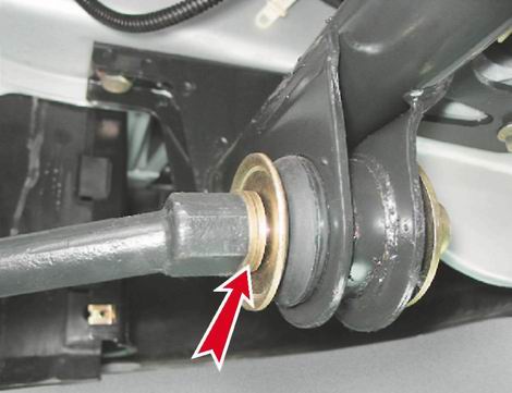

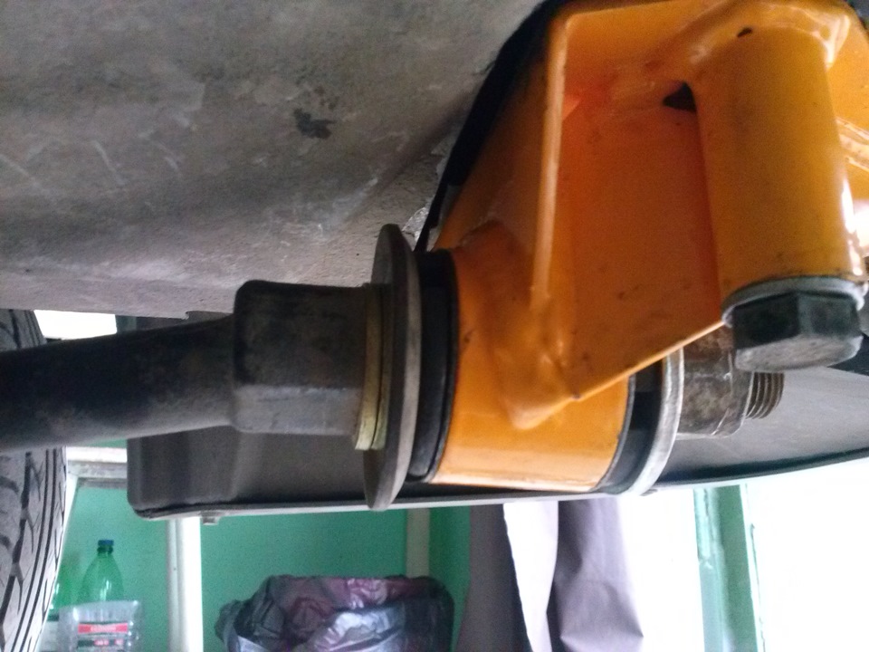

species
А подскажите, там на растяжке есть такая шайба выпуклая. Она спереди краба. Вот ее какой стороной ставить? Выпуклостью вперед или назад? А то у меня стояли вроде выпуклостью вперед а мастер который смотрел сказал что наоборот выпуклостью назад надо ставить.
Это мне показалось странным т.к. если выуклостью вперед то она хорошо ложится на резинку у которой тоже выпуклость вперед. А если наоборот то уже не так красиво все стыкуется.
Вот нашел картинки здесь выпуклость шайбы и выпуклость резинки смотрят в разные стороны. Я так понял мастер говорил что именно так надо. В общем как правильно? И в че м смысл такой установки?
разницы нет, но феньшуй советует не так, как на фотке. это я про шайбу большого диаметра. а зачем ты стрелку на регулировочные шайбы показал?
Либо так,как на картинке,либо вместо "чашечной" шайбы использовать плоскую,такую же как ставится под гайку на краб.
species писал(а):
в чем смысл такой установки?
Писка не будет при работе подвески.

марсиянин писал(а):
Все же как ставить шайбы на крабе:
мои думки такие..если ставить так, чтоб чашечка шайбы облегала сайлентблок,то продольные ходы подвески несколько меньше. Если поставить чашками в разные стороны )(,то ход увеличится, немного плавность хода возрастет.

species
Тоже недавно такая мысль в голову приходила. В общем второй краб тоже заменил и там поставил шайбу как на картинке.
