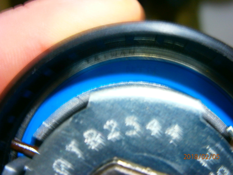

Для кого-то может секрет, но скажу. Примерно с 2010г АвтоВАЗ перестал применять сальники от БРТ, теперь здесь поселились уплотнения от немецкой Freudenberg ,по сему коды сальников :
Задний сальник коленвала
0009660V001000000
11130-BN700
1609970246
Аналоги сторонних производителей:
REINZ — 81-35051-00
PAYEN — NA5118
CORTECO — 20030112B
Передний сальник коленвала, он же сальник распредвала для 8 и 16v ГБЦ:
оригинальные номера
1300100QAC
7701474149
7701478550
8200079247
Чтоб не пугались, они могут и как оригинал Рено идти, поскольку на эти двс так же ставятся.
Коротко про этот новый материал и рекомендуемый способ установки :
Цитата:PTFE – новое поколение материалов для сальников с тефлоновым (фторопластовым) покрытием, по сути — вечные сальники, однако гораздо более дорогие.
У всех современных авто можно найти примененяемость тефлоновых сальников без браслетной пружины. Самое их золотое свойство заключается в ТЕМПЕРАТУРНОЙ ПАМЯТИ ТЕФЛОНА! — т.е. эффект термоусадки, связано это с особенностью строения молекулярной кристаллической решетки материала.
Теперь самое главное — МОНТАЖ
ВНИМАТЕЛЬНО. Эти сальники очень требовательны к монтажу, не каждый дилер знает всю технологию до конца.
-В первую очередь — это тефлон, он же фторопласт — хрупкий материал, очень не любит острых предметов.
МОНТАЖ НА СУХУЮ БЕЗ СМАЗКИ, это пара сухого трения, иначе РАБОТАТЬ НЕ БУДЕТ. ( я узнал об этом поздно, после монтажа, буду проверять на себе
-Для монтажа нужна спец оправка, как правило, идет в комплекте, без неё можно, но ОЧЕНЬ аккуратно, тефлон ранимое создание
-После монтажа дайте 5 часов материалу восстановить форму, не заводите мотор.
-Слегка погрейте феном тефлоновый сальник, ему это понравится.
Сообщения: 42107
Откуда: 42rus.г Кемерово.
Лысик писал(а):Передний сальник коленвала, он же сальник распредвала для 8 и 16v ГБЦ:
оригинальные номера
1300100QAC
7701474149
7701478550
8200079247
как то не фонтан по мне эти новомодные сальники без пружинки в нутри, да и были к этим сальникам нарекания одно время на течку, такие сальники Рено без пружинки внутри щас стоят на маслонасосах как на моторах так и в запчасти.
Вот это настораживает
Лысик писал(а):МОНТАЖ НА СУХУЮ БЕЗ СМАЗКИ, это пара сухого трения, иначе РАБОТАТЬ НЕ БУДЕТ.
каким то бредом попахивает
это как так, получается в паре трении кромка сальника-рабочая поверхность шейки вала должно быть СУХО??? а от сухости там износа не будет ли дикого в это паре ?
если учесть что даже после сальника БРТ с пружинкой борозда со временем появляется на шейки вала , то чот как то страшновато что будет после такого сальника на шейке вала
Сообщения: 10087
Откуда: Тульская область
Авто: Passat B5 1.8T AEB
Dranik писал(а):как то не фонтан по мне эти новомодные сальники без пружинки в нутри
+100500
Если на валу есть выработка (а когда вал не новый, она там обязательно есть) - "фуфлоновый" сальник обязательно течёт. Да и ресурс у таких сальников не особо большой, более 100 тысяч ходят единицы. Плюс головняк с установкой: если вдруг нечаянно краешек сальника подвернулся (ставить удобно далеко не всегда
) - сальник сразу же приходит в негодность.
Плюс только один - канава на рабочей поверхности протирается меньше, т.к. усилие прижима ниже и фторопласт более скользкий чем фторкаучук.
P.S.
Лысик писал(а):Примерно с 2010г АвтоВАЗ перестал применять <...>
гораздо раньше, задние сальники известны лет 10 точно. Даже специально проводил исследования на тему, выяснив вот чего:
Сообщения: 12144
Dranik писал(а):да и были к этим сальникам нарекания одно время на течку
Первое время были, там как раз технология установки часто была нарушена.
Dranik писал(а):каким то бредом попахивает
Это заводская рекомендация, больше основана на том, что на масло может сесть крупный абразив и повредишь сальник.
Dranik писал(а):а от сухости там износа не будет ли дикого в это паре ?
На сухую там не будет работать, масло изнутри всё равно немного выйдет.
Dranik писал(а):даже после сальника БРТ с пружинкой борозда со временем появляется на шейки вала , то чот как то страшновато что будет после такого сальника на шейке вала
На эти сальники и перешли т.к. износ меньше, а держат лучше.
-Viewer- писал(а):головняк с установкой: если вдруг нечаянно краешек сальника подвернулся (ставить удобно далеко не всегда ) - сальник сразу же приходит в негодность.
это да, есть такой существенный недостаток.
И это..я лишь подкинул инфу, ни в коем разе не агитирую, просто удалось добыть немного инфы от заводчан через несколько человек.
