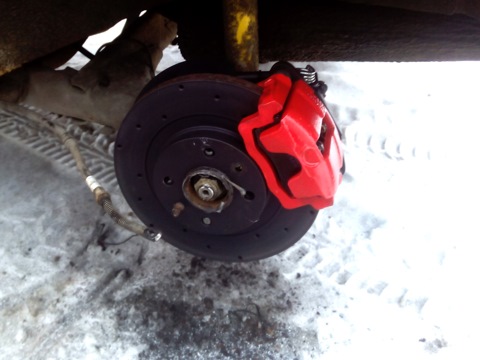

IMPRINT писал(а):Кстати, тут вроде были у кого-то дизайн сервис 14е, так вот - реально на них 14штамп натянуть?
не вижу причин нереальности. суппорт тот же 2112, только сам цилиндр модифицирован.
вот фоточки для наглядности.
больше фото по ссылке.
https://www.drive2.ru/l/9107565/

В теории и 13 штампы на 13 дизайн сервис должны одеться, но практика показывает обратное - слишком малый вылет на штампе в месте под суппорта.
Кстати, чем красил? В смысле, спец краска какая или просто с баллона?

IMPRINT писал(а):но практика показывает обратное - слишком малый вылет на штампе в месте под суппорта.
не понял где не встает.
IMPRINT писал(а):чем красил?
пескоструй, затем черная краска kudo, а красная kerry. пока вроде держится. хотя кудо ровнее распыляется
обе высокотемпературные.

Знакомые суппорта

диски еще надо будет махнуть и вообще отличные будут ЗДТ))
и я понял, почему ДС плохо ручником на ходу колеса блокируют. кронштейны под троса гнутся.
