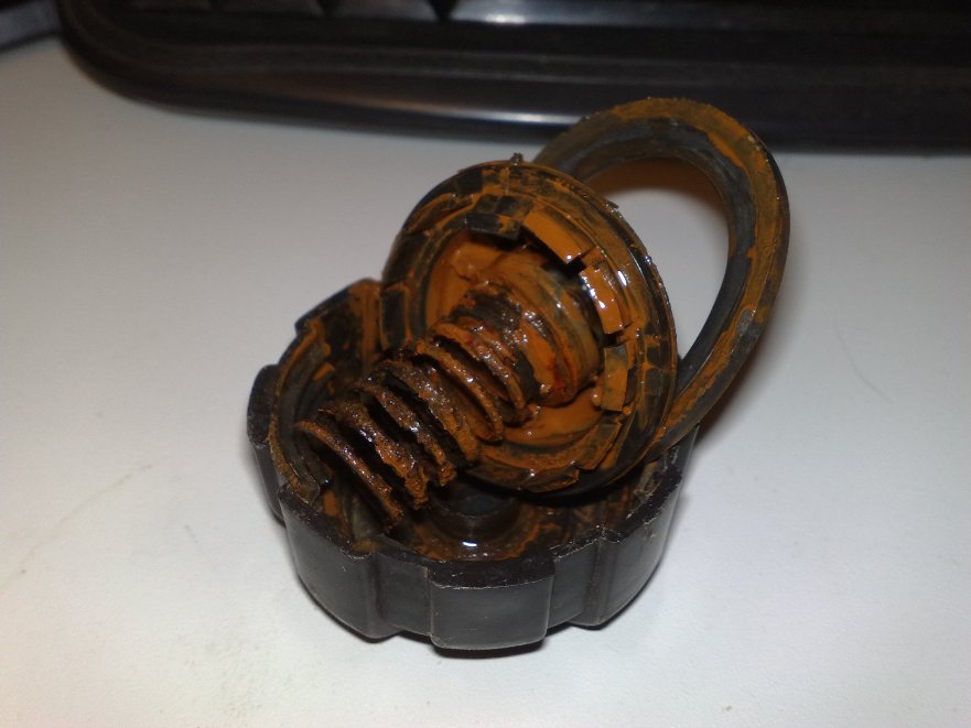

так там же две пружины. на ту что диаметром толще может и налезет кембрик этот,а с тонкой ,что делать?

mamba82
Сообщения: 510
Откуда: 67
Авто: 2112 16кл 2002г.
Причём тут нормальный антифриз? говорят же- ржавеет пружина , и вся ржа идёт на стенки бочка.

mamba82 писал(а): ржавеет пружина
А почему у меня не ржавеет? Непорядок...

mamba82
Сообщения: 510
Откуда: 67
Вот правда о крышке...
Завтра правду о бочке покажу, но что-то закрадываются сомнения...

mamba82 писал(а):закоксовалась
Мимо, абсолютно рабочая, обрезанная для давления 0,7атм.

TDream писал(а):mamba82 писал(а): ржавеет пружина
А ты вынь и посмотри, кстати сколько ей лет ?
пружина походу без гальваники или от того , что укоротил пошла ржаветь( про мою) .

mamba82 писал(а):А ты вынь и посмотри, кстати сколько ей лет ?
Родную выкинул лет через 6-7 (держала 1,6атм), пружина была покрыта белым налетом, но не ржой. Затем почти 3 года Лузар, начала травить, пружина в порядке (подрезанная). Сейчас АП стоит, молодая исчо (пружина тоже подрезанная)
Ржи не разу не видел!

mamba82
Сообщения: 510
Откуда: 67
TDream писал(а):mamba82 писал(а):А ты вынь и посмотри, кстати сколько ей лет ?
А чё же у меня ржавеет ? тосол хреновый может , хотя что феликс ,что дзержинский-одинаковый ,как я понял.
у меня всю дорогу пружины гниют , во как.
mamba82
Сообщения: 510
Откуда: 67
Поменял на днях крышку . Евродеталь, жёлтая такая. При испытания был даже удивлён : давление начинает стравливать постепенно и при 1.1 очка полностью открывается клапан.Не поверил глазам своим))) перепроверил вторым насосом с манометром. Так то вот , даже пилить ничего не пришлось
TDream
Сообщения: 4790
Откуда: Юго-восток Украины
mamba82 писал(а): давление начинает стравливать постепенно и при 1.1 очка... даже пилить ничего не пришлось
Ну дык и Лузер и АП тоже приоткрывались на такой же давке. Подрезаю, чтобы 0,6-0,7 было, так, на всякий случай. Меньше вероятности шо дрыснет, 10-й год все-таки, бачек, кран, трубы и радики родные.
