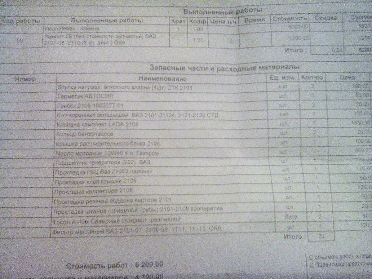

сказали вроде в норме, я так понял их не на глаз смотрели, а мерили
вот что в прошлый раз делали
IMG_20170222_000045.jpg |
258.63 KB |
137 раз(а) |
Сообщения: 47749
avtovaz писал(а):вот что в прошлый раз делали
Ремонт ГБЦ за 1200 руб.?
Таких цен не бывает!

Ну судя по списку запчастей, направляющие на впуске сменили, и клапана. Хотя там в списке и прокладка поддона 2101 записана, не знаю, верить вообще можно тому что там написано? Перечня работ нет толком, за весь ремонт ГБЦ 1500р - этого явно недостаточно чтоб всё качественно сделать. Засыпать новые запчасти - это ещё сойдёт, ну так вот и результат...
В любом случае ,гадать сейчас смысла нет, нужно либо забить и ездить, ибо проблем как таковых ты ж не ощущаешь, как я понял? Или же вскрывать, дефектовать, решать по итогам что делать дальше.
Добавлено спустя 1 минуту 1 секунду:
Даже не 1500, а 1200 за ремонт ГБЦ...
Сообщения: 47749
х123ас писал(а):судя по списку запчастей, направляющие на впуске сменили
А судя по тому,что там два комплекта по 4 штуки,то их же и на выпуск забили.
пропустил этот момент...
