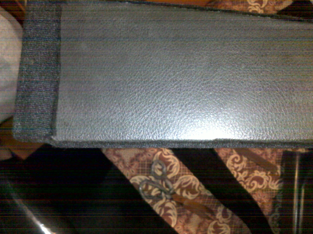

Проклеил весь пластик по контуру маделином и внутри битопластом, сразу салон замолк. Всё равно через неделю привыкаешь и кажется, что ничего не изменилось. На фоне вылеченных сверчков вылезают ранее не слышимые.

Мне кажется, битопласт наклеенный даже сплошняком на узенькие панельки пластика, какого-либо ощутимого звукопоглощения не даст. А клеил я его не там где тёрло, а почти по всей внутренней поверхности пластика, чтобы пластик наверняка не касался кузова.
| 200220171689_.jpg |
Плохо видно. Все панели, короче, вот так проклеил. |
