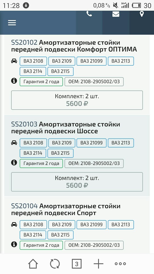

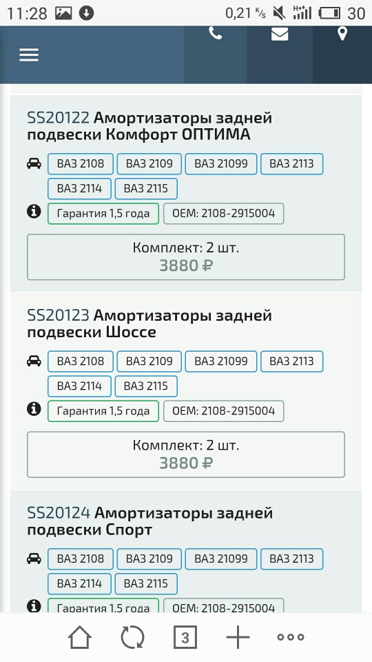

Лысик
WildMan
Может плохо смотрел? У меня находит и передние и задние Комфорт 2108.
Размер файла: 114.98 KB
Просмотрено: 164 раз(а)
Размер файла: 107.77 KB
Просмотрено: 181 раз(а)
WildMan
Лысик, спасибо!
смотрел здесь: http://www.ss20region.ru/katalog-zapchastej/category/view/22 и протупил как-то. Нашел.
