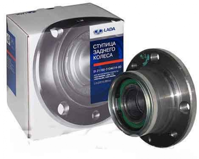

Здравствуйте. Купил на ваз 2109 в авто49 подшипник и ступицу в сборе на заднюю ось, 2шт. Причина, гул подшипника с зади с права, особенно при повороте на лево. В гараже заменил левую сторону, там ступица снялась без проблем, с правой стороны закис. поехал в сервис на замену, взяли 650руб.. в итоге с правой стороны гул остался, но не такой сильный конечно как был, но все же. начинается от 40км\ч. В чем проблема, может перетянули гайку? или его обкатать нужно?

Ну мужик с помощью съемника стянул ступицу, и часть подшипника осталась на валу. он наточил зубило на станке, и пошел шмалять с молотком, потом не смазав, поставил новую, без молотка, и долго херачил пистолетом по гайке, что и навело на мысль еще в сервисе, что так делать нельзя. Гайка старая. Долбаный автопром гайки в комплекте не учел нужным положить. Левую сторону когда менял, я все смазал, проверил, и затянул по динамоключу, законтрагаил и проблем нет. То что с правой стороны гудит это сто пудов, а т.к гудеть ттам больше нечему, значит подшипник. Завтра в гараж поеду, буду смотреть, сегоня хотел услышать ваше мнение. А по поводу того, что разницы нет, с какой силой затягивать, - уверяю разница есть, и это не только 09 касается по опыту. Drinks or Beer

еще что заметил, в магазине продали две ступицы. в одной подшипник был с зеленой изоляцией, где есть маркировка, а второй с другим подшипником, с коричневой изоляцией, без маркировок. Это тоже объяснить не могу, и оба в оригинальной, запечатанной коробочке.

Лысик
Один VBF, второй он же, только там компания как-то иначе называется.
