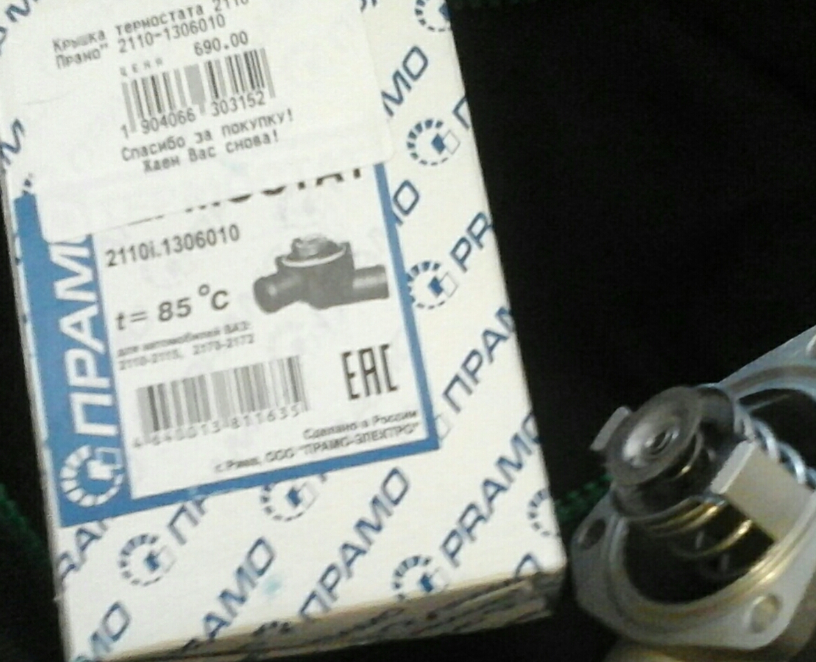

Snos23
Вроде тоже приобрёл не подделку,хотя сомненья меня одолевают какие-то.
Размер файла: 626.41 KB
Просмотрено: 429 раз(а)
Дык а чо уж теперь, поздняк метаться... Smile
Руз уж купил - ставь. Pardon
