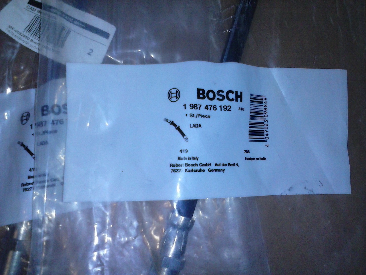

TDream писал(а):Заказал. Посмотрим на бошевское суперкачество.
Передние Венгрия, задние Италия.
Фото, если кому интересно:

TDream писал(а):TDream писал(а):Заказал. Посмотрим на бошевское суперкачество.
Можешь измерить длину шлангов?
TDream
Сообщения: 4790
Откуда: Юго-восток Украины
V010
Как в гараже буду. Надо не забыть...

V010 писал(а):Можешь измерить длину шлангов?
340 и 258 мм
V010
Сообщения: 1482
Авто: 2110 (Карб)
340 и 258 мм
Спасибо

TDream
Какая-то опрессовка на задних шлангах неаккуратная. Я заказывал с Эмекса летом по 746 за шланг. Зацени.

Zubilo-005
Заводы (станки) разные, наверно. Да и в натуре выглядит не так небрежно, как на фото.
Кстати, видел TRW с точно такой же опресовкой как у меня на задних. Глобализация блин.

TDream писал(а):Завтра-послезавтра - буду менять передние.
Тааак. Поменял передние.
1. Шланги NK отходили положенные 5 лет. Состояние идеальное, не задубели, нет даже микротрещин. Вывод: Тормошланги NK (другое название SBS, одна контора) можно брать и ставить не боясь. И ценник у них гуманный.
2. Поставил вышеописанный Bosch. А вот здесь появился нюанс... Резьбовая часть "мамы" на ~1.5мм короче, чем у NK и родных БРТ. Т.е. штуцер трубки закрутился на 2/3 резьбы, если не меньше. Вот такая фигня. Знал бы - взял другие, например те же NK.
Так что при покупке тормошлангов и на это обращайте внимание.
