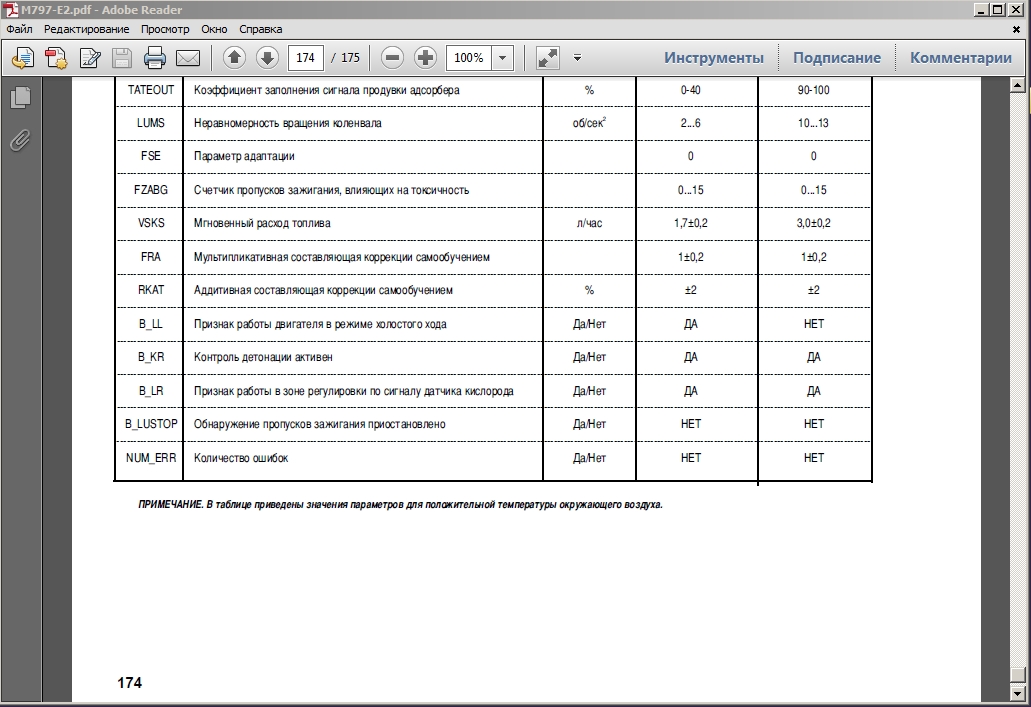

Спиди Гоньсчег
Базары разводят те, кто смотрят в книгу и видят фигу, вот как ты щас.
ты в глоза чтоль долбишьсо lol1 lol1 lol1
стр 174
Добавлено спустя 3 минуты 27 секунд:
обоснуй почему у нивы он активен , если такой умный
Сам ты в них и долбишься! lol1 lol1 lol1
Ты чо тут за прыжки то в сторону устроил? Ты ж писАл:
нижний свой пдф открой m797-e2.rar , разуй глаза. да\да активен.
Ещё раз: там на стр. 38. "НЕТ", "НЕТ". И по факту на реальной исправной машине "НЕТ"!
И речь здесь не про НИВУ! lol1
Вот её то как раз и не "мацал" пока. Но у коллеги есть такой зверь, при случае гляну, посему пока за Ниву вещать ничего не буду. Ты сам то хоть один такой Бош тестил? Хоть раз видел активный на ХХ ДД?
