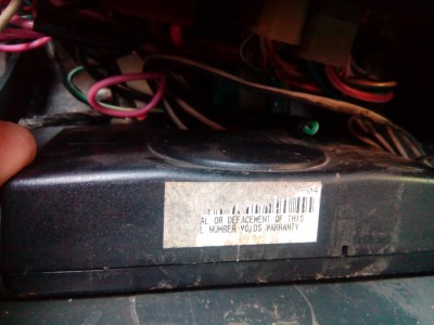

Она указана на центральном блоке сиги.
Тут всё очень плохо. Надпись затёрта, есть варианты определить модель?

GoldenBoy писал(а):
Надпись затёрта
Не на наклейке ,а на самой верхней крышке корпуса,или на дне.
Там часто это методом литья делается.

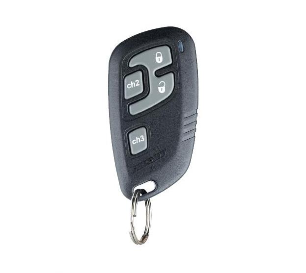

GoldenBoy писал(а):
простенькая Шериф
Похоже не такая она у тебя и простенькая,а даже с двусторонней связью и основным брелоком с дисплеем.
Вот глянь мануал SHERIFF ZX-910.
Подходит?
http://www.autoelectric.ru/autoalarm/sheriff/zx-910/zx-910.htm
Такие же брелоки у моделей:SHERIFF ZX-925,SHERIFF ZX-1000

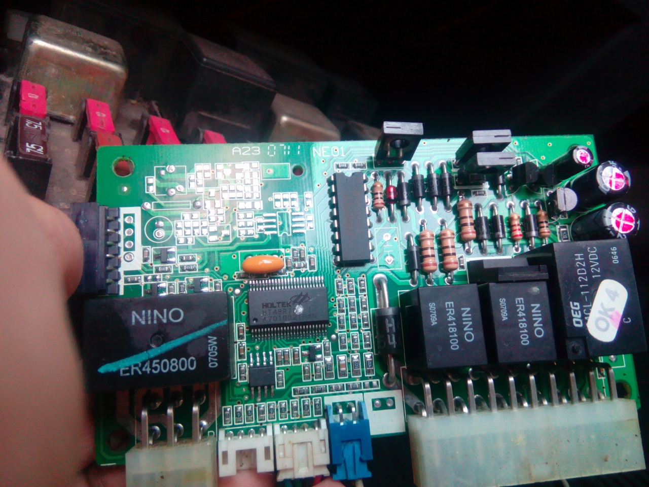

GoldenBoy
Всё перерыл - нигде не нашел названия модели.
Но по виду очень похоже на SHERIFF ZX-910, скорее это она и есть. Основной брелок я никогда не видел даже cry
По мануалу не увидел того, что у меня возникает. Возможно это проблема центрального замка.
Ты даже вскрытие сделал,хоть этого и не требовалось?! Smile

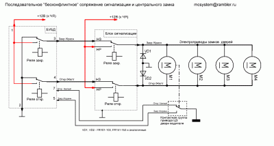

По сути
- восстанавливается заводская проводка
- в разрыв желтого-красноко подключается силовой канал сигналки
Работы немного, а результат и четкость работы впечатлит! Smile
Диоды - только помехоподавление. Можно и не устанавливать
