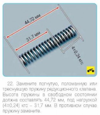

Характеристики пружины, на всякий случай:
Размер файла: 19.52 KB
Просмотрено: 159 раз(а)
уже нашел...может виток подрезать!? Или не парится?

TDream
Слить то дерьмо, что ты намешал, промыть систему, залить нормальное масло без всяких "чудо-присадок" для лохов.
Вроде как выяснили, что максимальная давка - 4,5-6.5бар, получается, что с пружиной все норм..
