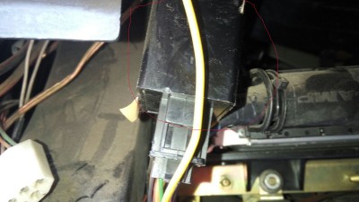

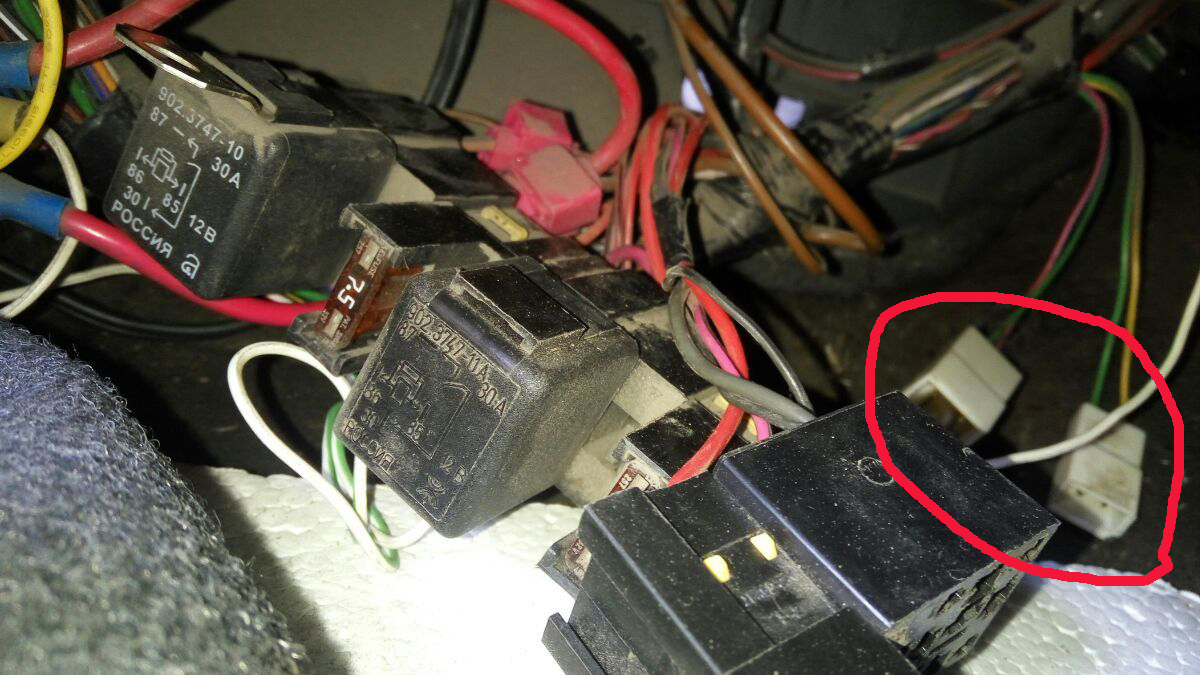

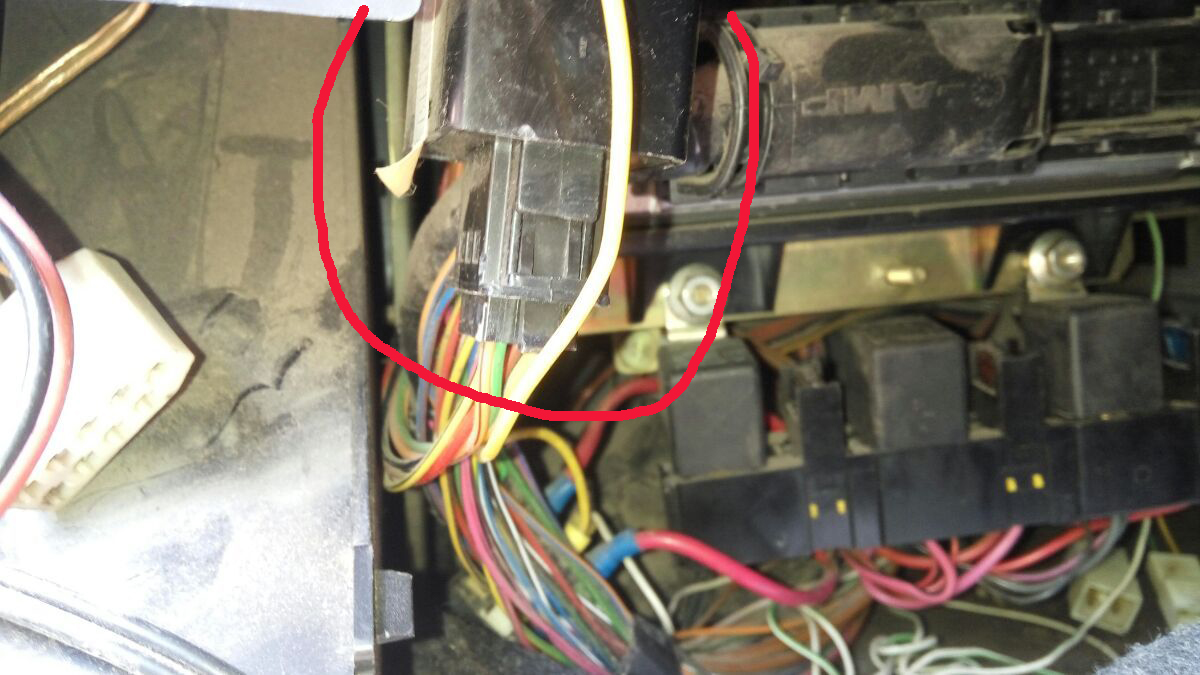

Пару вопросов к знающим. На рисунках обведено красным. Реле и два разъема. Кто скажет, что к чему.
Спасибо.
ПыСы. Ой не могу прикрепить фото. Нет кнопки. Нужны ссылки?
Размер файла: 399.32 KB
Просмотрено: 1361 раз(а)
Размер файла: 442.78 KB
Просмотрено: 1363 раз(а)
Размер файла: 347.18 KB
Просмотрено: 1687 раз(а)
Размер файла: 358.22 KB
Просмотрено: 918 раз(а)
Размер файла: 326.26 KB
Просмотрено: 550 раз(а)
На реле маркировку озвучь.
Разъемы,один для кондиционера,а другой для АБС.
Xakeppok
Понял, спасибо.
Маркировку реле гляну. Но, оно больше намного чем три, которые стоят возле ЭБУ.
Я вижу.Возможно центральный замок.
Уточняй маркировку.
